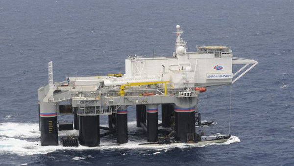

Le type de forme de La MOB a été passé au crible par Rognaas ET al . Marine structure 2001 :
http://www.sciencedirect.com/science/article/pii/S0951833900000198
entre barge , drydock ET semi sub
La forme la plus stable est la plateforme semi submersible.
Sa longueur minimale d'un seul élément doit être de 389 m pour que les oscillations ne dépassent pas 0,8% de pitch et roll.
921364863.jpgLes déplacements inter Theatre se font en mode deballasté en profitant de la forme catamaran de la coque à une vitesse de 10 à 14 Kts.
MAIS que ce soit la MOB de Rognas prévue pour accueillir des C-17 ET faite de 4 éléments dunitaires pour atteindre 1500m x160 M ou celle du francais Gilles Polycarpe qui était à  800 M sur 120 environ , on est dans des dimensions ingérables pour les déplacements...
Sauf à Les commander Par 3 (Une Par océan ...)
Bref on comprend que le projet US ait été abandonné ET sur crlui de Polycarpe n'ait été cité que pour confirmer la nécessité du PA2 dans un rapport du sénat.
Si on veut remettre le projet à plat, on garde :
Une longueur de 389 m pour la stabilité longitudinale.
On dégonfle la largeur au 75  M d'une plateforme Offshore  afin de pouvoir passer Suez.
389 M c'est quasi 3 fois La longueur d'une plateforme semi submersible :
Tant mieux : avec la crise du pétrole les plateforme sont actuellement vendue au prix de l'acier pour être déconstruite
On en jumboise 3  ET on a un pont d'envol de 380 m x 78 m env.
Sur cette piste on fait se poser des Rafales M et peut-être AdA :

Une plateforme suezmax de 390 m de long, (comme je le propose plus haut) se déplaçant à 12-14 Kts en mode catamaran , cela ne prend juste un tiers de temps en plus pour arriver sur zone ;-)

Ceci sur une plateforme de 389x75 m, il y a de la place pour mettre pas mal d'avion rien que du fait du parking sur le pont, même en ayant 2 pistes ... ET il reste le volume en dessous :
Stratege avait calculé une soixantaine d'appareils.

Non , pas avec le stock de plateforme d'occasion dispo :
de mémoire la transformation d'une plateforme en SB-1 pour le radar ABM c'était 50 m$ et autant pour la transformation
