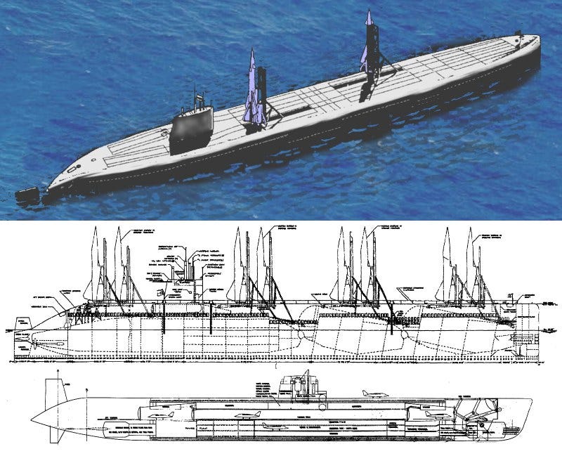

Un truc comme cela ? Mais individuel ?
Mais on peut faire plus petit : un MdC par exemple ?
Modifié par BPCs
@BPCs, faut aimer les mission suicides quand même...
Tu atterris où, une fois ta mission accomplie??:sinterrogec:
