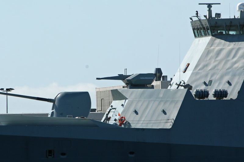

il est installé sur quel navire ?
il est en test ou bien déjà opérationnel sur un navire de combat ?
Il me semble reconnaître sur cette photo de philippe l'avant de l'une des deux frégates de projection ("Flexible Support Ship") de classe "Absalon" de la marine Danoise (il nous le confirmera sans doute)... Elles ont été livrées en 2005 et 2006 sans les deux systèmes antimissiles "Millénium" 35mm prévus, mais leur installation restait cependant programmée à courte échéance ; il faut croire que maintenant elles en sont dotées (il était planifié d'en installer un à l'avant, derrière le canon de 127mm/62 calibres, et un à l'arrière sur le toit du hangar hélicos). Pour des photos et détails sur ces deux navires danois, tu en trouveras plein dans le topic dédié à la marine danoise sur ce forum
