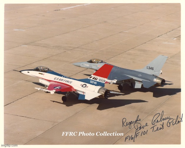

Stark_Contrast Posté(e) le 15 décembre 2021 Share Posté(e) le 15 décembre 2021 2 hours ago, Delbareth said: @jackjackSo for you is it normal that an airplane which has not yet been declared operational sees its engine be changed by another more modern one? In fact depending on when it suits either the F-35 has already 15 years of life, and it is normal to update it, or it is not yet fully operational, and it is normal that there are still bugs. Smart! Pour beaucoup, il n'y a peut-être aucune différence, mais il ne s'agit pas de le remplacer par un "modèle plus moderne", mais de lui donner des capacités bien plus importantes que celles prévues à l'origine. C'est ce qui fait la différence pour moi. La différence entre quelque chose qui se brise et qu'on répare pour qu'il réponde à une norme de base et le remplacement et le dépassement de la norme de base est généralement considérée comme une "mise à niveau" et non comme une "réparation", même si je sais que les gens peuvent défendre l'une ou l'autre option. Même l'article que Pic et Herciv ont eu la gentillesse de partager avec nous semble dire qu'il s'agit d'une chose assez naturelle, malgré l'agitation de beaucoup ici concernant le timing. Si ce nouveau moteur est révolutionnaire plutôt qu'évolutif, alors il vaut la peine de le faire, à condition que le F-35 puisse y être adapté. Je ne suis pas aveugle, je comprends que cela puisse être considéré comme un appât standard du style F-35 et beaucoup ici le voient de cette façon, ce qui est bien. En ce qui me concerne, il s'agit d'un cadeau, et si l'on peut le faire fonctionner, il faut l'utiliser. Si c'est maintenant et non plus tard, tant mieux. Mais encore une fois, nous sommes dans la position délicate de beaucoup de gens ici qui pensent que la seule chose pire que les mauvaises nouvelles avec le F-35, ce sont les bonnes nouvelles. Il ne fait aucun doute que si un moteur similaire de nouvelle technologie était proposé pour les options européennes ou le Super Hornet, il serait sérieusement envisagé de le mettre en œuvre dès que possible, même si les gens pensent que le temps approprié s'est écoulé. Historiquement, le moteur alternatif pour le F-16 GE F101 a été lancé 6 ans seulement après le premier vol du F-16, et il ne s'agissait pas d'un moteur de nouvelle technologie radicale, mais d'un moteur proche et concurrent du F100 qui est devenu le F110. Le F-14 Tomcat prévoyait également de remplacer les TF30 au début de sa production par des moteurs beaucoup plus performants : Laird confie à Packard la mission de remanier, une fois de plus, le processus d'acquisition d'armes afin d'éviter d'énormes dépassements de coûts. 14 Packard a examiné de près les trente-quatre plus grands programmes militaires que Laird avait cités au Congrès pour trouver des moyens de réduire les coûts. Il s'est rendu compte que la marine avait abusé du système TPP en achetant le moteur TF30 pour le F-14A alors qu'elle prévoyait de procéder ultérieurement à une remotorisation de l'appareil, et a décidé d'utiliser le programme F-14 pour faire comprendre aux services que l'époque où l'on "jouait avec le TPP" était révolue. Lorsque le programme F-14 a commencé à connaître des dépassements de coûts, Packard a réduit de moitié le nombre de F-14 commandés, et il a ensuite refusé de donner à la Marine des fonds supplémentaires pour installer un moteur plus puissant dans le F-14. Quote is it normal that an airplane which has not yet been declared operational sees its engine be changed by another more modern one? jamais 1 Lien vers le commentaire Partager sur d’autres sites More sharing options...
ftami Posté(e) le 15 décembre 2021 Share Posté(e) le 15 décembre 2021 Il y a 5 heures, Stark_Contrast a dit : jamais Bullshit. Le Rafale A est le démonstrateur du programme Rafale au même titre que le X-35 était le démonstrateur du JSF. Nous ne discutons pas de la motorisation du X-35, qui était équipé d'un PW F119-611. Ici nous parlons de changer le PW F135, moteur conçu et réalisé très très spécifiquement pour le F-35, un peu comme si nous parlions de changer sur tous les Rafale le M88 par un autre moteur pour les productions de versions F4 à venir, parce que le M88 serait en incapacité d'évoluer et d'assumer les nouvelles fonctionnalités de cette version. Je rappelle qu'à date plus de F-35 que de Rafale ont été produits. Et le Rafale est FOC depuis 15 ans. Ton argumentation tient sur le fait que d'autres programmes ont démarré sur un moteur pré-existant avec l'optique de le changer quand le remplaçant serait développé et mature. C'est vrai, et ce n'est pas mal en soit. Mais "it doesn't make sense" pas parce que le F-35 n'est absolument pas dans ce cadre. Le F135 a été développé POUR le F-35. Pour le F-16, le choix était d'avoir un moteur commun F-16 / F-15 il me semble. Je laisserai des gens avec plus de culture sur le sujet commenter à mais à vue de nez le discours et au moins aussi biaisé. 1 2 Lien vers le commentaire Partager sur d’autres sites More sharing options...

Stark_Contrast Posté(e) le 15 décembre 2021 Share Posté(e) le 15 décembre 2021 6 hours ago, ftami said: Bullshit. The Rafale A is the demonstrator of the Rafale program in the same way as the X-35 was the demonstrator of the JSF. We are not discussing the powerplant of the X-35, which was fitted with a PW F119-611. Détendez-vous. 6 hours ago, ftami said: Here we are talking about changing the PW F135, an engine designed and produced very, very specifically for the F-35, a bit as if we were talking about changing the M88 on all Rafale by another engine for the production of future F4 versions, because that the M88 would be unable to evolve and take on the new functionalities of this version. I remind you that to date more F-35s than Rafale have been produced. And the Rafale has been FOC for 15 years. on peut diviser cela de mille façons. si vous voulez aller par le temps ou par les unités produites ? si nous allons par les unités produites par exemple obtenir un nouveau moteur après 1500 unités contre 300 ? qui est prématuré ? 6 hours ago, ftami said: Your argument is based on the fact that other programs have started on a pre-existing engine with the intention of changing it when the replacement is developed and mature. It is true, and it is not bad in itself. But "it doesn't make sense" not because the F-35 is absolutely not in this framework. The F135 was developed FOR the F-35. Oui, et le F135 est antérieur à cette nouvelle technologie révolutionnaire. Si 50 unités du Rafale étaient équipées d'un moteur ou d'une autre technologie révolutionnaire, comme par exemple SPECTRA, qui augmenterait considérablement ses capacités, quand serait-ce le bon moment pour l'introduire ? 300 unités plus tard ? Comme je l'ai déjà dit, si le nouveau moteur ajoute 5% de capacité, c'est mauvais. S'il ajoute 20% de capacité supplémentaire, c'est un "cheval d'une autre couleur". Qu'y a-t-il de mal à abandonner le plan A dans ce cas ? Les circonstances ont changé. Gagner la bonne volonté d'un forum de défense n'est pas leur préoccupation. Quand est-il acceptable d'introduire une technologie qui pourrait grandement améliorer le projet ? Pas trop tôt ou nous aurons l'air mauvais ? soyez assurés que quoi qu'il arrive, les gens seront mécontents et trouveront des fautes, la tentation sera toujours "ils ont dit que ce serait X mais en réalité c'est Y ! ils sont nuls et sont des menteurs hypocrites et des crétins" mais pour moi, il serait rafraîchissant de dire "nous avons une meilleure voie et nous la prenons" qui semble être ce que l'article original a montré. la préoccupation d'hercivs n'était pas sur les défis d'ingénierie, pas au début - c'était sur la façon dont ils seraient tant d'unités dans et coûtent de l'argent. Tout au long de l'histoire, nous assistons à la "marche de la folie" : au lieu de reconnaître qu'ils ont commis une erreur et de travailler pour la réparer, nous les considérons comme des mauviettes et des hypocrites pour avoir fait marche arrière et travaillé pour réparer leurs erreurs - alors ils redoublent d'efforts. Il est évident que nous ne pouvons pas gagner en Afghanistan, mais si nous nous retirons, nous aurons l'air faible ! Il vaut mieux renforcer les troupes ! Le F-35 ne va pas disparaître, mais changer de cap dans le sens de jeter le F135 sous le bus parce que quelque chose de nouveau et d'indisponible auparavant est apparu en vaudrait la peine. à condition que cela fonctionne bien sûr. Il ne s'agit pas du F-35, mais de ses fans insupportables et de leur prouver qu'ils ont tort, quel qu'en soit le prix, et lorsque ces fans insupportables ont raison dans des endroits comme la Finlande et la Suisse, il s'agit de les dépeindre comme ayant toujours tort, mais pour des raisons nouvelles et non divulguées. criez "tricheur" à tue-tête et ne reconnaissez pas qu'ils ont eu raison, et si c'est le cas, pour d'autres raisons. C'est en grande partie ce que veulent les gens. Ils veulent juste que quelqu'un de LM ou du Pentagone dise "nous avions tort, et nous avons tout gâché", mais bien sûr, ils l'ont fait dans le passé, et cela n'a pas fait de différence. Si le nouveau moteur résout le problème du F-35, je suis heureux. Il répondrait aux préoccupations en matière de performances et de coûts, les "préoccupations" que tant de personnes ici prétendent avoir. Ils ne vont pas annuler le F-35, et il a mauvaise presse de toute façon. si cela le répare réellement au lieu de le doubler pour mieux paraître, alors très bien. d'ailleurs ils ont déjà parlé de nouveaux moteurs à terme. le plus tôt sera le mieux dans ce cas ? non non nous devons attendre jusqu'à une certaine période ou un certain nombre d'unités produites ? ou est-ce déjà trop comme l'a dit herciv ? cela n'a pas d'importance car quoi qu'il arrive les gens seront mécontents. Ils pourraient introduire le nouveau moteur révolutionnaire dans le 1000e F-35 et les gens diraient "pourquoi pas le 999e ?", sans gagner publiquement mais au moins nous obtenons quelque chose de valable de ce gâchis. et c'est déjà un gâchis, de quoi avons-nous peur ? le programme mal géré sera mal géré. La crainte de certains, je pense, est qu'ils se retrouvent à agiter leur doigt devant l'écran de l'ordinateur, alors que ce nouveau moteur rend le F-35 intouchable. Beaucoup ici refusent de reconnaître la Suisse et la Finlande, ce serait dévastateur. 6 hours ago, ftami said: For the F-16, the choice was to have a common F-16 / F-15 engine it seems to me. I will let people with more culture on the subject comment on but visibly the speech and at least as biased. ce n'était pas ça, mais j'en ai déjà assez écrit. (Le F100 avait de sérieux problèmes, parce que l'USAF a parié qu'il n'avait pas besoin d'être testé davantage). J'en parle avec le F-14 parce qu'il y a un précédent historique pour cela, et ce avant d'entrer dans les détails de ce qui "compte". Le F-14 a été déclaré FOC mais n'a pas reçu de nouveaux moteurs pendant 20 ans, et bien sûr n'a jamais dépassé la barre des 800 unités. Le F-14 a lutté toute sa vie avec son "moteur provisoire", mais ils ont dit qu'il était FOC, donc il l'était. Le F-35 n'est pas un FRP mais il va en construire plus de 130 l'année prochaine. Il est amusant de voir ce que les gens décident de considérer comme officiel et ce qui est politique et arbitraire. Traduit avec www.DeepL.com/Translator (version gratuite) 1 Lien vers le commentaire Partager sur d’autres sites More sharing options...
