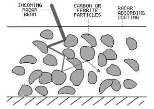

Je me rend compte que sur plus de 600 pages on a parlé de tout sur cet avion, mais pas d'un élément, pourtant particulièrement critique *: le revêtement assurant la furtivité de l'appareil.
Quelqu'un veut se lancer ? Ou mieux, quelqu’un a une habilitation top secret ?
* ou juste pour dire qu'il est fragile et  que le problème est en voie de résolution ou résolu

La furtivité n'est pas assurée que par le revêtement.
il y a 1 minute, Picdelamirand-oil a dit :
Je sais, mais dans la conception américaine de la chose c'est assez central.
Il me semble même que c'est ce qui fait qualifier/différencier de façon un peu informel - au moin sur AD- par exemple un F-22 de "furtif" et un Rafale de "discret".

Pour en revenir à la furtivité selon la conception américaine de la chose, la différence entre le Rafale et le F-22 n’est pas dans la matière (ou son principe physique) mais dans la surface d’application : le Rafale n’applique cette matière que sur certaines surfaces : celles exposées perpendiculairement à l’avant et ..., au vu de photos, peut-être aussi sur des bandes au-dessus des réacteurs, là où les ondes réfléchiraient le plus :
Alors que le F22 et le f35 l’appliquent partout.
Ils y gagnent en furtivité par rapport à des radars orientés perpendiculairement à ces surfaces mais l’entretien est complexe et suppose des actions lourdes pour colmater certaines trappes après intervention :
