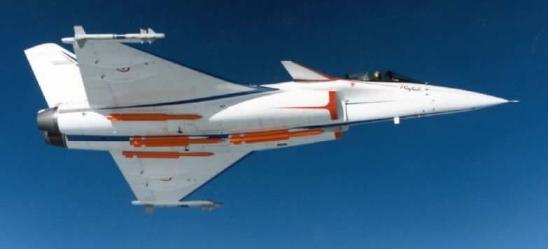

Il y a 3 heures, LePetitCharles a dit :
Je vois bien les 2 extérieurs d'aile (qui ont été montré mais pas complètement ouvert) ... mais pour les 2 derniers je sèche
Les 2 ventraux.    Les lointaines esquisses de ce qui était l'ACX, devenu Rafale, portait 2 mica l'un derrière l'autre en ventral (1 seul pour la version M).
Ca n'a jamais été réellement développé en version emport de missile AA, et l'emport fréquent d'un réservoir ventral "condamne" en pratique ces emports là.
images?q=tbn:ANd9GcRYKd9c1vRDSL0XHbSTueK
Tu noteras que les entrées d'air imaginées à cette époque (1980-82 je dirais) avaient des souris....
Modifié par Full Metal Jacket

Il y a 7 heures, Full Metal Jacket a dit :
Oui seul le Rafale A a volé avec des maquettes de MICA représentatives de cette configuration.
