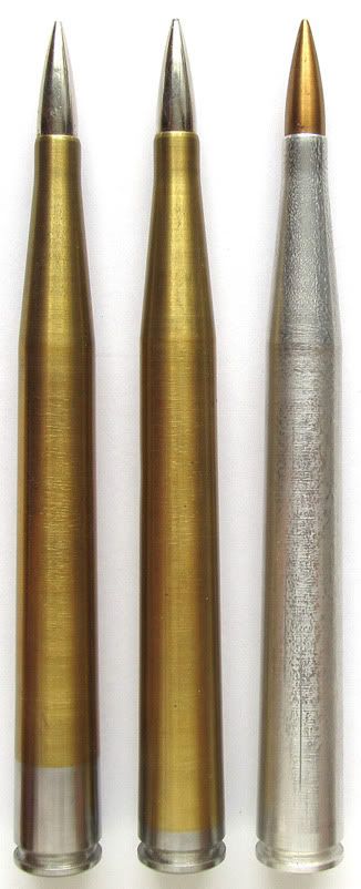

Trois beaux exemples sur cette photo :

Y a même de la 7.92x145...  ??? apparemment une munition antichar tchèque. Mais les 7.92 par exemple ce sont des munitions anciennes.
