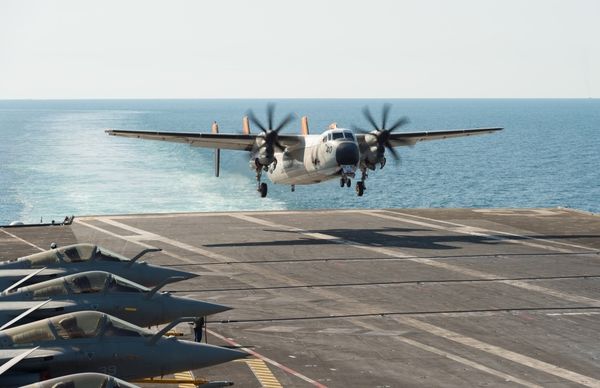

Si non c'est relativement courant que des avions US Navy appontent sur le CdG  et  et que des avions français appontent sur le CV USN.  On pourrait dire la même chose des Porte Hélicoptères, les  V22 y appontent  et l'embarquement d'US Marines est loin d''être exceptionnel.  C'est aussi courant que des frégates ou destroyers Us soient intégrés au GAN et vici versa.
De manière opérationnelle les C2 Grehound peuvent apponter sur le CdG , ils nous ont, par exemple,  prêté deux C2 pendant l'opération Harmattan
C2 Greyground à l'appontage sur le CdG  en 2016  Golfe Persique
Ici  un C2 lors d'Harmattan

Des avions américains se sont ils déjà déployer sur le CDG afin d'assurer une présence americaine dans un cadre d'operation, et vice-versa?
Opérationnellement, donc hors exercices, si on ne compte pas les C2, je crois qu'il n'y a eu que des opérations de Buck et Danny.
