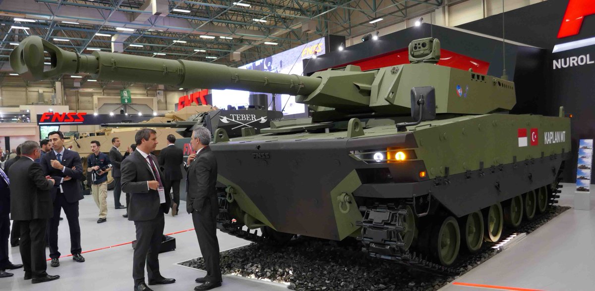

2 hours ago, Philippe Top-Force said:
En Turquie, on avance
Beau char médian, canon 105 mm employable
Avec une belle tourelle XC-8... Approved.
En plus, la plateforme est modulable et existe en version IFV... En revanche, la France ne fait plus dans le chenillé depuis longtemps. La création de quelque chose d'analogue sur une plateforme 8x8 (le VBCI) aurait cependant intéressante.
Le Leclerc T40 aurait été parfait comme véhicule principal des ERI des Régiments XL, un EBRC Chenillé. Très Protégé, très mobile, capacité T40/MMP pour reconnaitre et appuyer les Leclerc canon, capacité drone (pourquoi pas ?), etc.
Mais à défaut de Leclerc T40, je reste convaincu que doter les Escadrons de Reconnaissance et d'Intervention de Jaguar pourrait être une très bonne idée. En Haute-Intensité, les VBL me paraissent trop léger pour éclairer les Leclerc. Les PRI pourraient être constitués autour de 4 Jaguar et 4 VBL.
Il y a 4 heures, Clairon a dit :
Et super affreux ...
Je préfère un affreux efficace et courageux qu'un bellâtre empoté et fainéant !!!  :tongue:
Et puis comme dit ce n'est qu'une maquette sur roullettes pour la déplacer.
