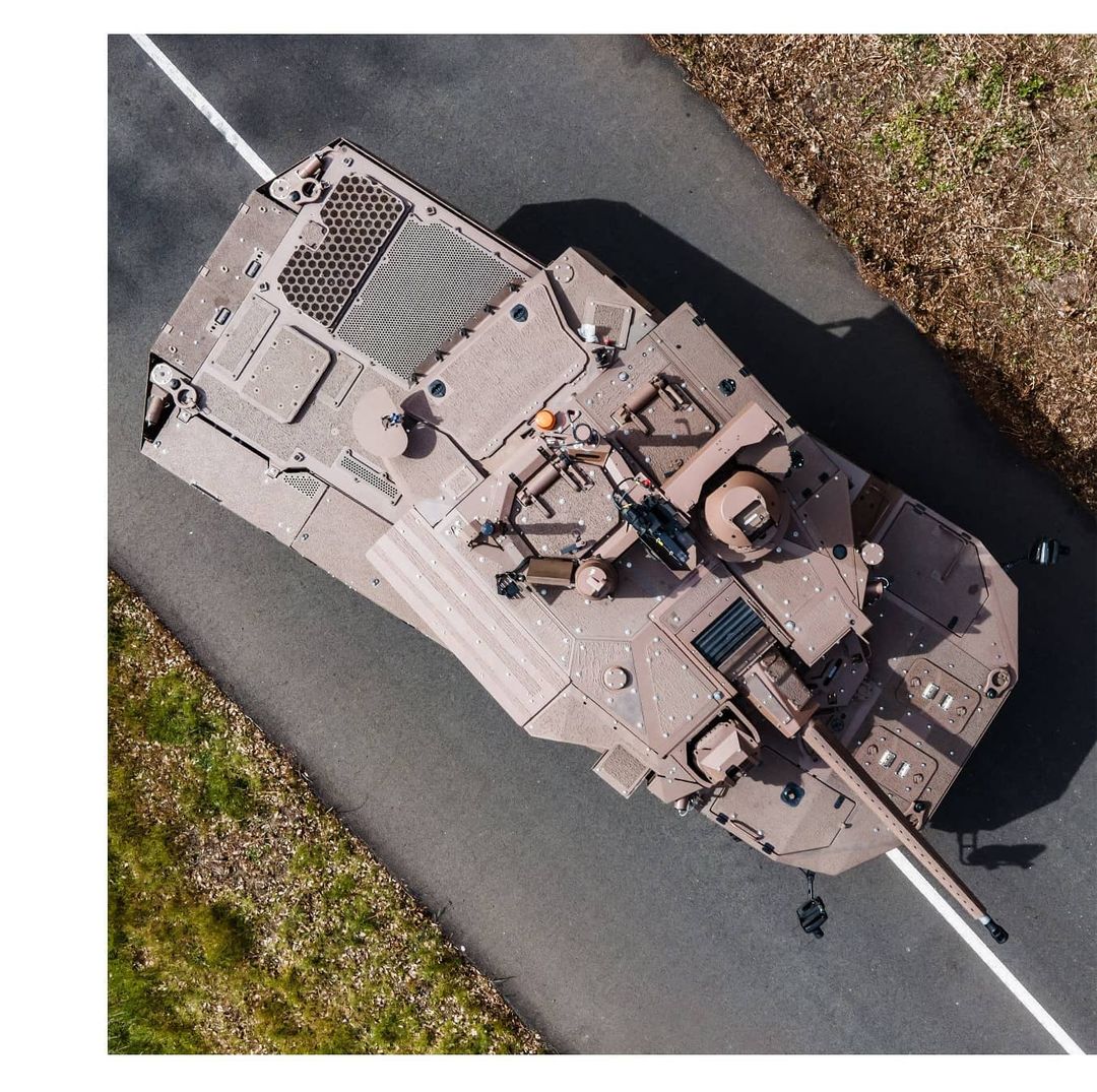

26 minutes ago, Boule75 said:
Quelqu'un pour décrire ce que l'on voit ici ? Le tireur vu chef de char, dans la tourelle ?
Le poste en bas à gauche devrait être le poste tireur. Il est plus bas que l'autre et derrière le viseur optique tireur. Les écrans lui donnent accès aux différents optroniques à sa disposition. Les contrôles devant lui doivent correspondre au canon d'une façon ou d'une autre avec le gros bouton rouge probablement un mécanisme d'urgence.
Au centre, on distingue l'arrière du système 40CT. Enfin, sur la droite, on voit les commandes du chef de véhicule, probablement pour la RWS. Note l'absence de la console qu'on trouve devant le tireur. En regardant plus sur la droite, on devrait trouver l'accès au viseur optique commandant, et l'écran du chef. On note aussi que l'écran du tireur est visible depuis le siège du chef.
La partie que j'ignore, c'est ce qu'est le système situé juste au dessus du viseur tireur. Ça paraît trop gros pour un simple écran additionnel, les fixations trop épaisses et il n'y a rien à l'extérieur qui y semble lié.
A gauche c'est le tireur. A droite juste derrière le canon c'est le chef. Le personnel est décalé complètement à gauche de la tourelle, la droite étant occupé par les obus de 40mm.
C'est un épiscope avant qui sert de viseur optique de secours. L'épiscope sort juste sous le tourelleau.
Il existe un autre épiscope vers l'avant gauche ...
La voie directe optique du tireur est sur l'avant de la tourelle à coté du canon. Celle du chef c'est le périscope qu'on voit au-dessus de la tourelle:
Je pense qu'on voit l'écran chef, logiquement positionné devant les contrôles. Il est juster mont sur pivot et là il est rabattu sur la photo, ça sert peut-être à accéder au cul du canon:

Par contre normalement seul le chef a des épiscopes autour de sa trappe, vu que le texte est à l'endroit la photo n'a pas été retournée, j'en perds mon latin. C'est possible que le même épiscope soit splitté en deux pour que le chef et le tireur voient la même chose?
Pour référence vu d'en haut:
La voie optique avec l'intensificateur arrive dans les jumelles ...
... au dessus des jumelles, le "périscope", c'est l’épiscope avant tireur ... qui peut servir de viseur de secours. Le tireur dispose aussi d'un épiscope à sa gauche. La "couronne" d'épiscope chef est surélevé par rapport à la "couronne" d'épiscope tireur - en fait il n'y a que deux épiscopes ça fait pas vraiment une couronne -. Les épiscopes tireur arrivent juste à la base du tourelleau.
A part l'épiscope pilote les autres ne sont pas noté sur ton dessin.
Effectivement bien vu le tireur à deux épiscopes qui regardent de part et d'autre du tourelleau, c'est juste que comme ils sont bas sur la tourelle on ne le voit pas des photos prises du sol, et on ne les voit pas du dessus parce qu'ils sont cachés par le tourelleau. Je sais pas si ça peut servir de viseur de secours, mais ça doit vachement aider à se repérer dans ce qu'on voit dans les viseurs qui doivent avoir un petit champ.
On en voit un ici:
