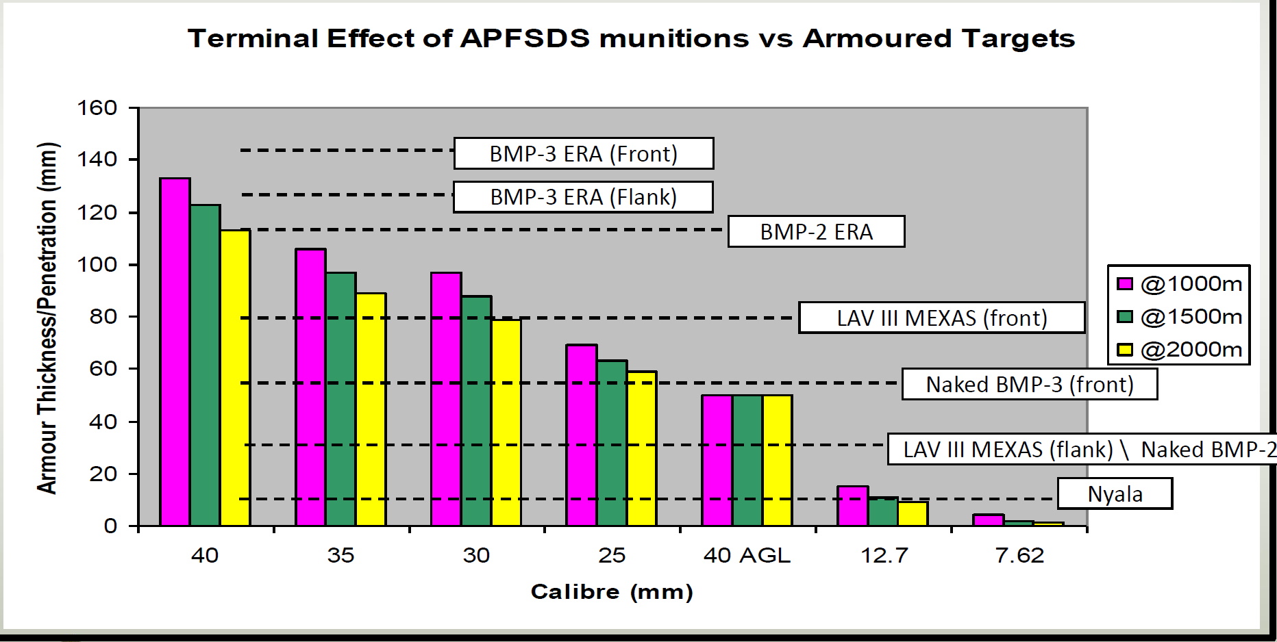

D'ailleurs il traverse quoi en mm de RHA le 57 mm APFSDS russe qu'on va retrouver sur les BMP-3 améliorés (il.e. B-19*) ou sur la tourelle du T-15 ?
Le 60 mm HVMS israelien proposé un temps traversait 240mm à 0°à2000m ( 120 mm à 60°).
4toMtwF_d.webp?maxwidth=640&shape=thumb&
Mais la munition du 57mm russe est plus courte que celle du Bofor 57mm pour faire plus la longueur d'un 40mm classique (qui traverse 120 mm de RHA à 0° à 1500 m).
Donc on pourrait proposer une valeur à mi-distance soit environ 180 mm RHA à 0° ?
