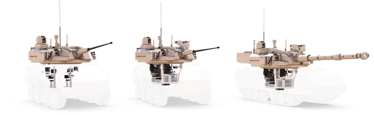

Le 23/08/2022 à 19:59, hadriel a dit :
Vu qu'on s'entend bien avec les Belges sur le terrestre ce serait possible de mettre la tourelle Cockerill de 105 sur chassis Jaguar?
Dans l'absolu, il faudrait qu'elle ne dépasse pas les 7t tout compris.
A noter que les Pax y sont quasi totalement en caisse... d'où probablement la faible masse.
CMI-Defence-3030personnes-3030panier-310
Vu l'improbabilité, que decrit @Rescator d'avoir une version gros calibre sur le Jaguar, ce sera peut-être cette solution qui sera adoptée par defaut, afin de combler un besoin urgent de char d'appui (avec des 10RC aspirant à l'EHPAD) si l'on se rend compte comme disait @Jésus qu'il manque finalement un canon d'appui entre-deux.
Mais clairement ce n'est pas le bon timing entre des 10RC prévus pour être gardés jusqu'en 2035 et d'autrepart l'accélération, liée au contexte, du programme MGCS.
Modifié par BPCs

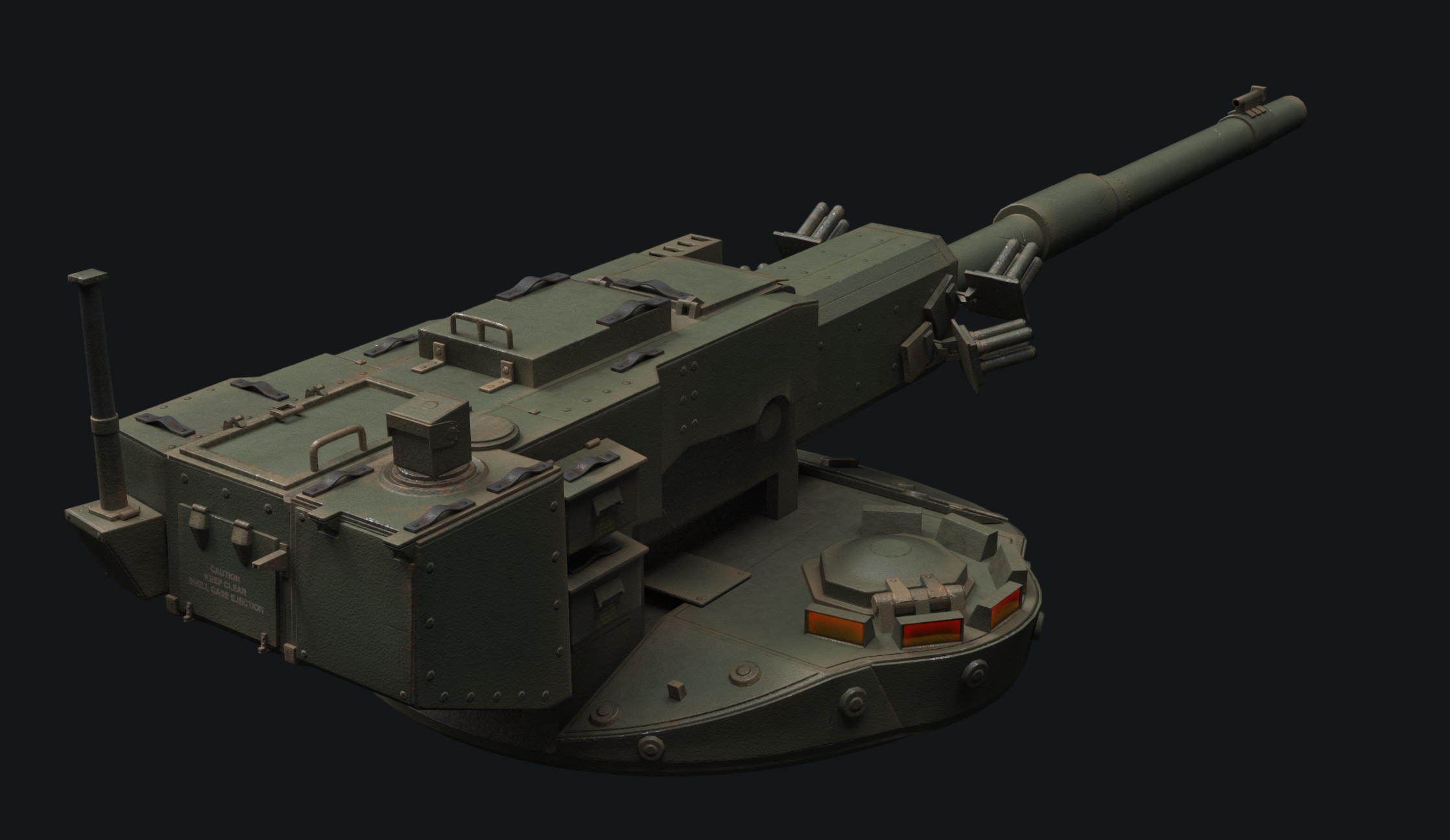

 Cette tourelle 3105 représentant une option moins minimaliste que la tourelle oscillante (comme l'AMX-13) inhabitée adoptée pour le Main Gun System du Stryker.
En plus de cela, la 3105 a une élévation de 42° bien supérieure à  celle d'une tourelle oscillante, dont c'est souvent l'une des limitations principales.
Ce type de tourelle n'augmentait la masse en charge que d'un peu plus de 2t par rapport à la version ICV.
ICV: 18.16 short tons (16.47 t)/ MGS: 20.69 short tons (18.77 t) (réf :  en.wiki)
Avec une prise de poids aussi limitée on pourrait très bien envisager une version 120 FER du Jaguar.  ce serait une option intéressante pour proposer un véhicule typé appui-feu, qui ne piétinerait pas les plate-bandes de la cavalerie
russell-rector-asset.jpg?1481683181
main-qimg-b2ba0a6ed80927abdcfe85397985fe
https://tanks-encyclopedia.com/tech-oscillating-turrets/
In 2013, however, a new vehicle with an oscillating turret entered service with the US Military. This is the M1128 Mobile Gun System (MGS). It consists of an unmanned, remote-controlled turret on the hull of the Stryker ICV (Infantry Combat Vehicle). The vehicle is armed with a 105mm M68A2 rifled gun, and is fed by an 8-round autoloader. It is currently one of the only vehicles with an Oscillating turret serving in an active Military.

il y a 22 minutes, gargouille a dit :
Comment veux tu installer ça dans le Jaguar ?
Avec un gus pour tout faire !!!!!!
La tourelle du M1128 MGS est une tourelle biplace :wink:
Le vrai problème avec cette tourelle, c'est celui de la climatisation qu'il a fallu installer à l'extérieur du véhicule, ainsi que celle de l'autoprotection du véhicule :
Par contre, malgré qu'elle soit oscillante, elle n'avait pas le problème de l'étanchéité NRBC de ce type de tourelle, vu la séparation du canon d'avec le personnel en caisse.
Elle reprenait un design développé sur un projet de char léger :  l'Expeditionary Tank :
Modifié par BPCs
Qui marchait tellement mal que les US ont décidé d'abandonner le concept même de l'autoloader pour leur MPF.
