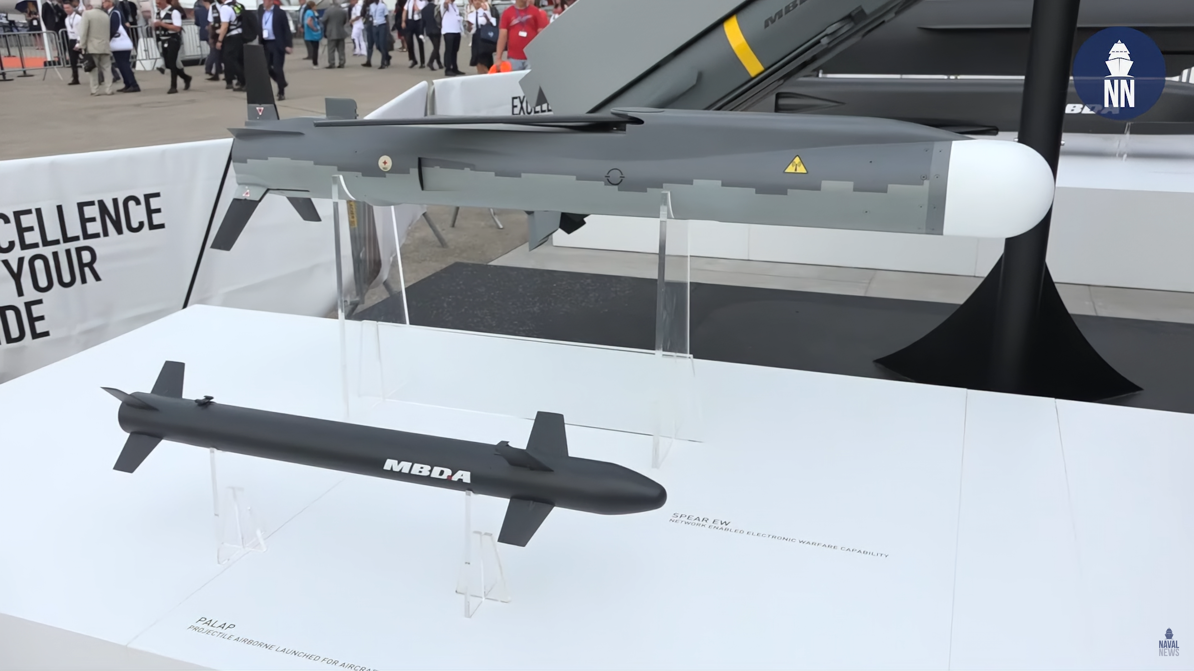

Il y avait bien à une époque une proposition de lanceur Telson 12 JF  (Jet Fighter) chez TDA pour mettre en oeuvre des roquettes guidées missiles Acculeus de 68mm, sous le point 3 du Rafale. Mais ça a apparemment été abandonné.
Ça correspondrait pourtant éventuellement à ce besoin, à condition de pouvoir assurer le guidage laser des roquettes, ce qui nécessiterait donc soit l'emport d'une nacelle de désignation (qui limitera la vitesse maximale) ou la validation d'une fonction désignation qui pourrait peut-être être assumée par le télémètre laser de l'OSF, quoique j'aie beaucoup de doutes à ce propos.
Sinon un Mistral 3 dans un conteneur spécifique, mais au vu de son coût unitaire élevé je ne suis pas sûr de la pertinence de la chose.
La chose la plus simple et accessible serait finalement de produire plus de MICA NG, celui-ci arrivant tout prochainement, surtout alors que nos commandes auront probablement vocation à être étoffées au vu du contexte actuel, et que les MICA plus anciens arrivant en fin de vie seront alors dans la même situation que les SCALP que l'on envoie en Ukraine ou qu'on tirait en opération il y a quelques années, à savoir celle d'armements qui s'ils n'étaient pas tirés partiraient en déconstruction/recyclage/poubelle sans avoir servi.
Le MICA NG sera, au début de sa carrière, un suppléant par le haut du MICA actuel, et par le bas du Meteor, mais ça ne durera pas éternellement. Raison pour laquelle le programme MICA VL devait à l'origine aussi permettre de conteneuriser des MICA en fin de vie (càd potentiel en heures de vol consommé, de l'ordre de quelques centaines d'heures) pour leur conférer une mission de défense surface-air depuis un engin terrestre ou naval.
