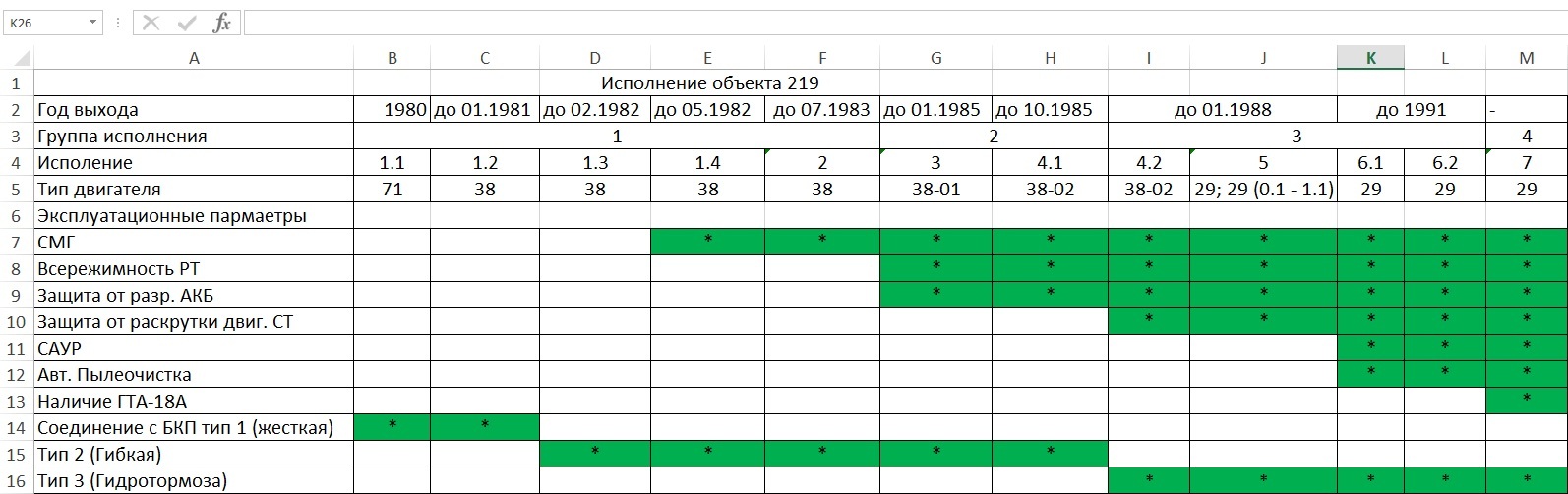

Si un connaisseur de T-80 passe par ici, je me suis malgré moi plongé dans une quête qui me semble être difficile à résoudre...
Je joue régulièrement au jeu vidéo WARNO, et le développeur du jeu Eugen il y a quelques temps avait ajouté un T-80BV nommé IZD.29 qui est décrit en ces termes "T-80BV Izd. 29 which here at Eugen we have come to call the “T-80BV Beast.” This particular model is a late-production T-80BV with a more powerful engine and a new tube-fired ATGM (Agona missile)"
N'ayant pas à la base pas relevé spécialement, j'ai voulu pousser plus loin mes recherches, au point de me perdre sur de sombres forums russes et des infos dans tous les sens.
J'ai demandé à quelques OSINT qui suivent le conflit ukrainien et identifient les chars, mais ces derniers n'étaient pas convaincus.... j'ai alors directement demandé sur le discord du jeu vidéo, et je suis tombé sur une personne qui m'a indiqué qu partir du second semestre 1988, les T-80BV ont été équipés de l'IZD.29, comprendre "изделие 29" et donc le GTD-1250 qui équipe le T-80U.
Il m'a également transmis ce document censé représenter la production du T-80BV
Il faut aller directement à la colonne "J" , la cinquième colonne, le chiffre "29" correspondant au GTD-1250, le 0.1-1.1 correspond lui à une version de présérie du moteur, avec une puissance de 1100 chevaux, comme je l'apprendrais plus tard sur ce forum russe :

Нет, в РВ еще с исп. 5 двигатель был 29 (исп. двигателя 0.1-1.1 на 1100) и на первых АС именно он и стоял, потом с новым РТ (12-15 Б или РТ 12-13 З) на 1250 (с 88 г.)
Traduction grossière : Le moteur 5 était du 29 (version moteur 0.1-1.1 pour 1100) (ndlr, correspondant au numéro 5 de la colonne J souvenez vous) et c'est sur le premier AC qu'il a été installé, puis avec un nouveau RT (12-15 B ou RT 12-13 Z) pour 1250 (à partir de 1988)
(Précisons que l'auteur du post parle ici du T-80U, qui ne nous concerne pas dans notre histoire)
(le 38 du tableau vous l'aurez compris, correspond au "изделие 38", à savoir le classique GTD-1000TF censé équiper le T-80BV du début à la fin de sa production en 1991), même si selon ce site, sa production cesse en 1986 -> http://engine.aviaport.ru/issues/05/page22.html

Si on se fie stricto sensu au tableau, en réalité les T-80BV toucheraient à partir de 1988 d'une version dégradée du GTD-1250 bridée à 1100 ch, et ne recevraient pas le GTD-1250 à 1250 ch avant 1991, à savoir lors de sa dernière année de production.
Sachant que si on se fie toujours au lien que j'ai posté concernant les moteurs, la production du GTD-1000TF se terminerait dès 1986 (même si on se doute que les moteurs sont fabriqués en amont de la production)
