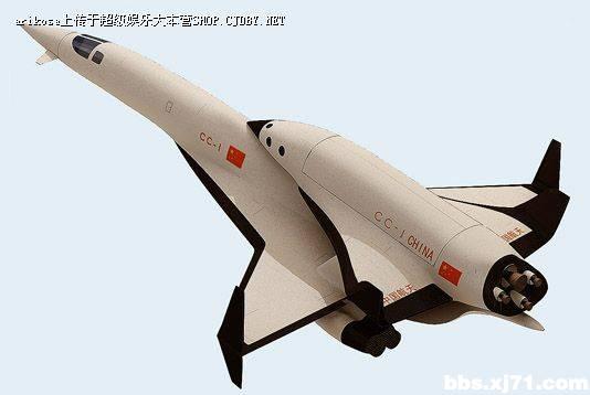

Une maquette de cette configuration -
On sait seulement que "2 essais décisifs ont été effectués avec succès", sans plus de précision. L'ingénieur en chef devrait être Haitao NIE, également vice-président de l'Institut 611.
