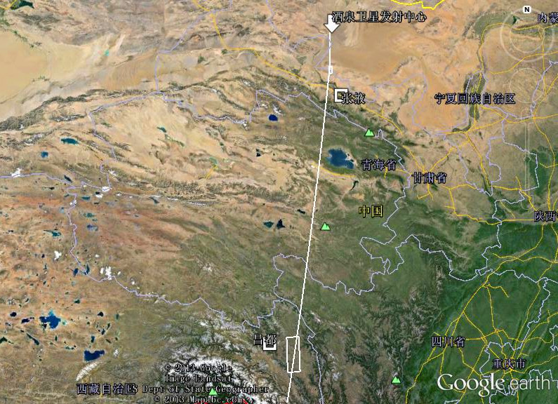

Un lancement avec beaucoup d'interrogations, mais confirmé par les dernières publications NOTAM.
A1508/13 - A TEMPORARY RESTRICTED AREA ESTABLISHED BOUNDED BY: N395346E1000419-N395252E1001113-N393932E1000817-N394023E1000123 BACK TO START. VERTICAL LIMITS:GND-UNL. GND - UNL, 25 SEP 04:28 2013 UNTIL 25 SEP 05:13 2013. CREATED: 22 SEP 05:52 2013
A1509/13 - A TEMPORARY RESTRICTED AREA ESTABLISHED BOUNDED BY: N301023E0974854-N301023E0981623-N311854E0981623-N311854E0974854 BACK TO START. VERTICAL LIMITS:GND-UNL. GND - UNL, 25 SEP 04:30 2013 UNTIL 25 SEP 05:19 2013. CREATED: 22 SEP 05:55 2013
On peut remarquer que les 2 zones de chute, de premier étage et de 2ème, ne sont pas alignées, et que la zone de chute du 1er étage est étrangement proche de JSLC. Certains admin du forum 9ifly supposent qu'il ne s'agit pas de lanceur à liquide. Et dans ce cas il y a 3 lanceurs connus possibles, à propergol solide -
1) Les lanceurs de la famille KT, du groupe CASIC
2) Le nouveau lanceur CZ-11 du groupe CASC, mais le premier vol est prévu en 2014
3) Le lanceur dit "à réaction rapide" du groupe CASIC, connu sous le nom de "Fast Boat" (快舟), qui a déjà procédé à au moins un essai
La direction du lancement semble indiquer que c'est un lancement en orbite SSO.
La charge utile est inconnue également, le site Zarya pense que c'est un Shijian (La famille "Pratique") mais sans aucune certitude.

On sait que les Chinois ont déjà dévoilé leur programme Shenlong (神龙 = Dragon divin), développé par l'Institut 611 du secteur aéronautique. L'engin a déjà volé plusieurs fois, du moindre la maquette réduite.
En 2011, la télévision de la province de Shaanxi a dévoilé un autre engin qui semble être beaucoup plus grand, couvert des dalles C/SiC.
Aujourd'hui, le blog officiel du centre d'innovation de CALT (China Academy of Launch Vehicle Technology), du groupe aérospatial CASC, annonce l'essai réussi d'un engin RLV appelé "Excursion du ciel -1" (遨天1号), le site n'a pas dévoilé la photo de ce RLV, seulement une photo de transport IL-76, qui laisse croire donc que l'engin a été largué. L'essai a eu lieu à Hulunbuir dans la région de Mongolie-intérieure.
Affaire à suivre.
