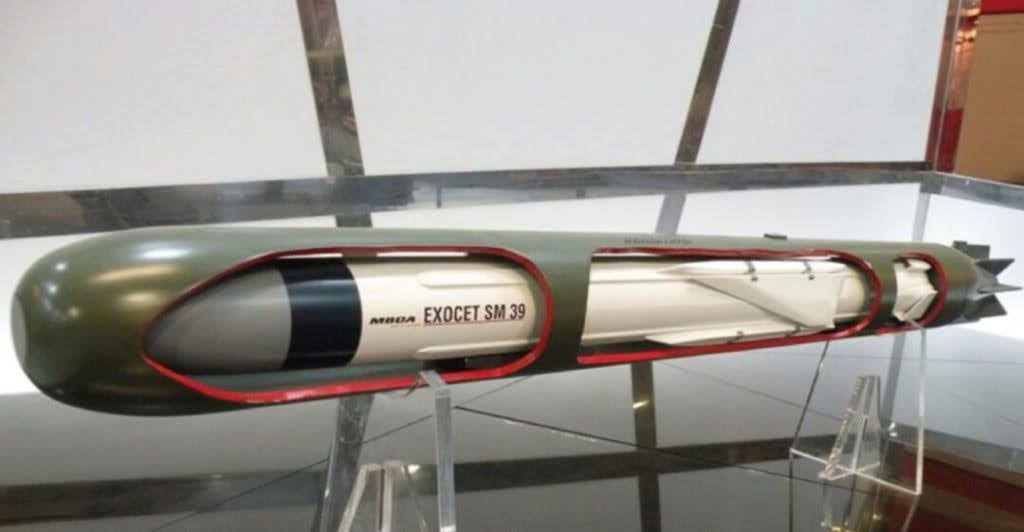

Paschi Posté(e) jeudi à 19:44 Share Posté(e) jeudi à 19:44 1 1 Lien vers le commentaire Partager sur d’autres sites More sharing options...

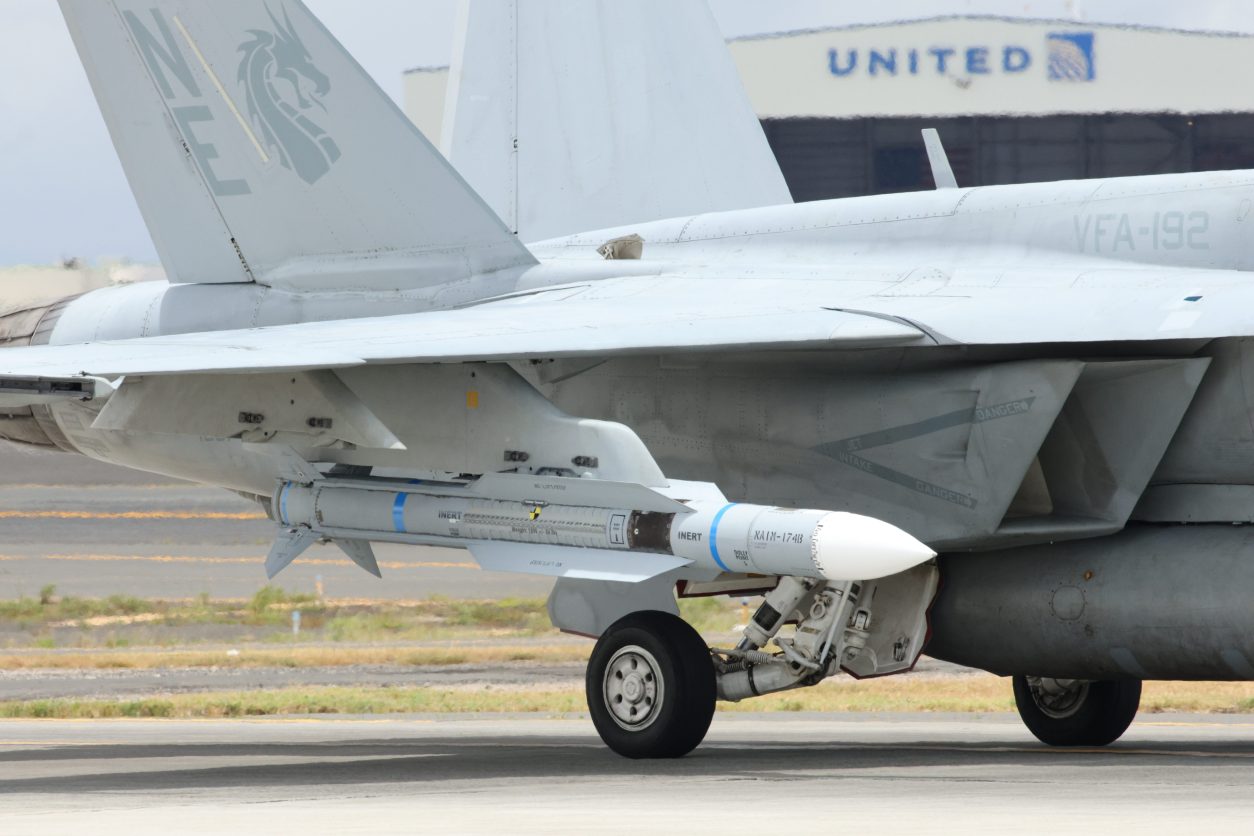

Hirondelle Posté(e) il y a 21 heures Share Posté(e) il y a 21 heures SuperBug avec SM6 sous les ailes : https://www.twz.com/air/aim-174-super-hornet-launched-variant-of-sm-6-missile-breaks-cover-in-hawaii Le problème avec le sm6 c’est qu’il peut rentrer dans presque chaque section Lien vers le commentaire Partager sur d’autres sites More sharing options...
mehari Posté(e) il y a 20 heures Share Posté(e) il y a 20 heures 4 minutes ago, Hirondelle said: Le problème avec le sm6 c’est qu’il peut rentrer dans presque chaque section La série SM en général peut faire beaucoup de choses. Les SM-2 sont tant des missiles anti-aériens qu'anti-navires et ce n'est pas la première tentative d'en mettre un sous les ailes d'un avion. L'AGM-78 Standard ARM était un missile anti-radiations basés sur le RIM-66 et lancé par A-6B/E, F-105G et F-4G et le XAIM-97 Seekbat était un missile air-air basé sur l'AGM-78. Le RGM-165 (SM-4) était une tentative de transformer des RIM-66 en missile d'attaque à terre avec guidage GPS. Et maintenant le SM-6 est un missile anti-aérien, anti-balistique et, depuis le Block Ia, anti-navire. Avec une version apparemment spécifique anti-navire (RIM-174C/SM-6 Block Ib) et une version air-air (AIM-174B). Lien vers le commentaire Partager sur d’autres sites More sharing options...
