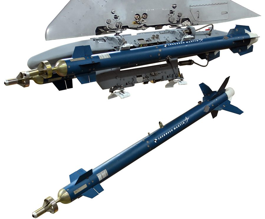

https://aviationsmilitaires.net/v3/kb/externalload/show/665/gbu-45-lgtr
En service en France:
Sur le site de LM:
MFC-PMTS-04.jpg.pc-adaptive.1280.medium.
Sous F/A-18 Hornet:
Diagramme du système de suspension et autres éléments:
Modifié par Patrick

Après évidemment si tu l'as fait péter sur le bide d'un adversaire sans protection... Ça va fonctionner... Mais ce n'est pas le rôle de l'engin.
Les 40x53mm HV que j’ai vu tirer la semaine passée sont clairement franchement plus puissantes qu’une grenade à main. Elles sont données pour percer 50 à 70 mm de blindage.
Mon avis sur leur létalité était d’ailleurs partagé par les militaires de l’armée locale puisque ce sont ces mêmes militaires qui m’ont expliqué la létalité de ces grenades de 40 mm face à de l’infanterie non protégée. Mais je suppose que leur expérience et leurs tactiques face à l’ennemi à leurs frontières (et contre lequel ils se préparent chaque jour à l’affrontement) est de moindre valeur que les lectures de certains…
Modifié par Neuron
Un moyen terre-à-terre... monté sur une "tondeuse électrique" ça pourrait le faire avec une mine AC ! NEXTER et ECA ont la technique pour. Redoutable avec la HPD, ou autres, et un peu d'IA:laugh:
https://www.opex360.com/2023/05/02/les-forces-ukrainiennes-et-russes-se-preparent-a-lancer-des-drones-terrestres-kamikazes-contre-les-chars/
il y a 33 minutes, Neuron a dit :
L'effet dual est largement suffisant pour percer un blindé par le toit sans protection spécifique.
Avec une grenade à fusil type "APAV 40" l'effet est redoutable, en bricolant un peu...:
"Le rayon d'efficacité de l'explosion est de 10 m, les éclats sont dangereux jusqu'à 100 m. En tir tendu, la grenade est censée perforer jusqu'à 12 cm d'acier ou 36 cm de béton"
https://fr.m.wikipedia.org/wiki/Grenade_à_fusil_APAV_40
Les grenades à main sont à appréhender en fonction de l'origine et de leur modernité.
Certaines peuvent être dangereuses jusqu'à 100 m (J'ai failli prendre dans les dents un bouchon allumeur, au-delà de cette distance, avec une offensive...) ! Mais il est préférable de limiter la létalité à 10 m pour préserver le lanceur.
Modifié par Kamelot
il y a 20 minutes, gargouille a dit :
Oui, d'après la description la fonction duale AC n'est pas évidente (?).
La charge Bonus repose sur une CGN. Le déclenchement se fait à distance pour l'efficacite. À suivre... :smile:
Modifié par Kamelot
