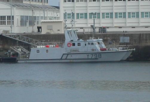

Je ne vois pas bien comment on peut échapper au radier, avec un engin (Sterenn-Du)  de 17 m x 7,5 m et 25 tonnes (sans les drones portés qui peuvent ajouter 1 tonne)
Les anglais mettent à l'eau par bossoir les LCVP (15.7 m x 4.3 m 24 t)  et des essais ont été fait avec les CB (15.9 m x 3.8 m 20 t )  mais ils sont beaucoup plus étroits
Puis faut voir ce qu'il veulent faire de ces bateaux mères, des simples porte drones ou une plateforme pouvant faire le soutien et commandement guerre des mines. Capable de soutenir un détachement de PLD, avec leurs BBPD, voir d'embarquer une vedette d'intervention (opération amphibie, dépollution d'un port, surveillance passages obligés)
Mais, qui va faire le guidage de convoi dans les chenaux (à risques) si plus de CMT...?
