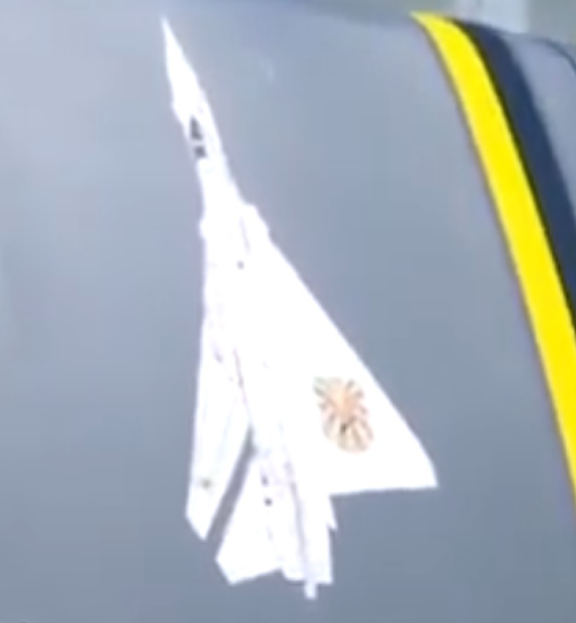

il y a une heure, Teenytoon a dit :
Oui j'allais demander si c'était bien un 2000 et dans ce cas quelle est sa signification à votre avis ?
-"Merci à l'allié français qui a offert ce matériel qu'il utilisait sur ses Mirage 2000, et qui a pu être adapté au Su-24 ukrainien" ?

Il y a 16 heures, Teenytoon a dit :
https://www.lefigaro.fr/international/la-france-forme-des-pilotes-ukrainiens-sur-des-mirage-20230322
Je ne sais pas si cela a été relevé mais Le Figaro avait révélé que des Ukrainiens étaient formés sur Mirage 2000, en précisant toutefois qu'il ne s'agissait pas de pilotes. De là à penser qu'il y a eu une formation Mirage + Scalp...

Il a depuis été confirmé que ce n'étaient pas des pilotes, ni même des mécanos M2k. Plutôt des JTAC, a priori.
