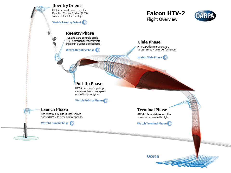

exemple de planeur "hypersonique", en pratique on a plusieurs phase de pullup  un peu comme un dauphin saute a la surface de l'eau ... au final on a un engin en quasi orbite ... mais qui se classe dans la catégorie des missile de croisere :lol:falcon-htv2-flight-overview.jpg
L'article wiki sur les boost-glide est bien fait https://en.wikipedia.org/wiki/Boost-glide
En résumé ... aujourd'hui ... on ne sait probablement pas arrêter une frappe d'ICBM mirvé ... ou marvé ...

Point 3 ... Quasi-Satellisation des charges !     et Surfing à la Dauphin
