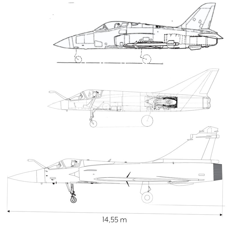

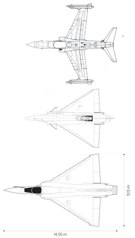

Il y a 3 heures, HK a dit :
Et quelques compaisons au Hawk et au Mirage 2000 pour illustrer:
Zephyr_vs_M2000_vs_Hawk_100_top_200px=1m
Parfait! Juste un point de détail avec la perche, puisqu'il faudrait idéalement qu'elle soit positionnée à un endroit cohérent avec l'endroit où elle serait installée sur le NGF afin de ne pas acquérir des automatismes pour rien. Donc je ne sais pas si l'avoir autant avancée est crédible de ce point de vue si on considère que le NGF devrait avoir un gros nez quelle que soit l'option choisie, donc une perche plus reculée.
Un autre détail: j'aurais aimé voir une version biplace puisque cet avion ne sera produit qu'en biplace par définition. Le cockpit prendrait certes beaucoup de place mais c'est ok si on considère que le nez n'aurait pas à accueillir d'énormes antennes et OSF.
Je serais aussi partisan de réserver une antenne "cigare" en sommet de dérive comme sur Rafale pour y caler par exemple quelques petites optiques SWIR/MWIR à pas cher et un système de GE rudimentaire destiné à faire la démonstration du fonctionnement de certains systèmes embarqués, typiquement un EODAS-like.
Enfin resterait éventuellement à donner à l'avion des formes plus modernes, plus taillées à la serpe, pour lui donner un aspect plus furtif de formes, à l'instar du MAKO ou du N400NT que Northrop Grumman voulait présenter pour la compétition T-X dont ils se sont finalement retirés. L'intérêt étant par exemple d'apprendre à ne pas mettre ses pieds n'importe où, à avoir une meilleure conscience de l'importance de l'état de surface lors de la visite pré-vol, d'acquérir en gros un "esprit furtif", ce qui ne serait pas valable que pour les pilotes.
