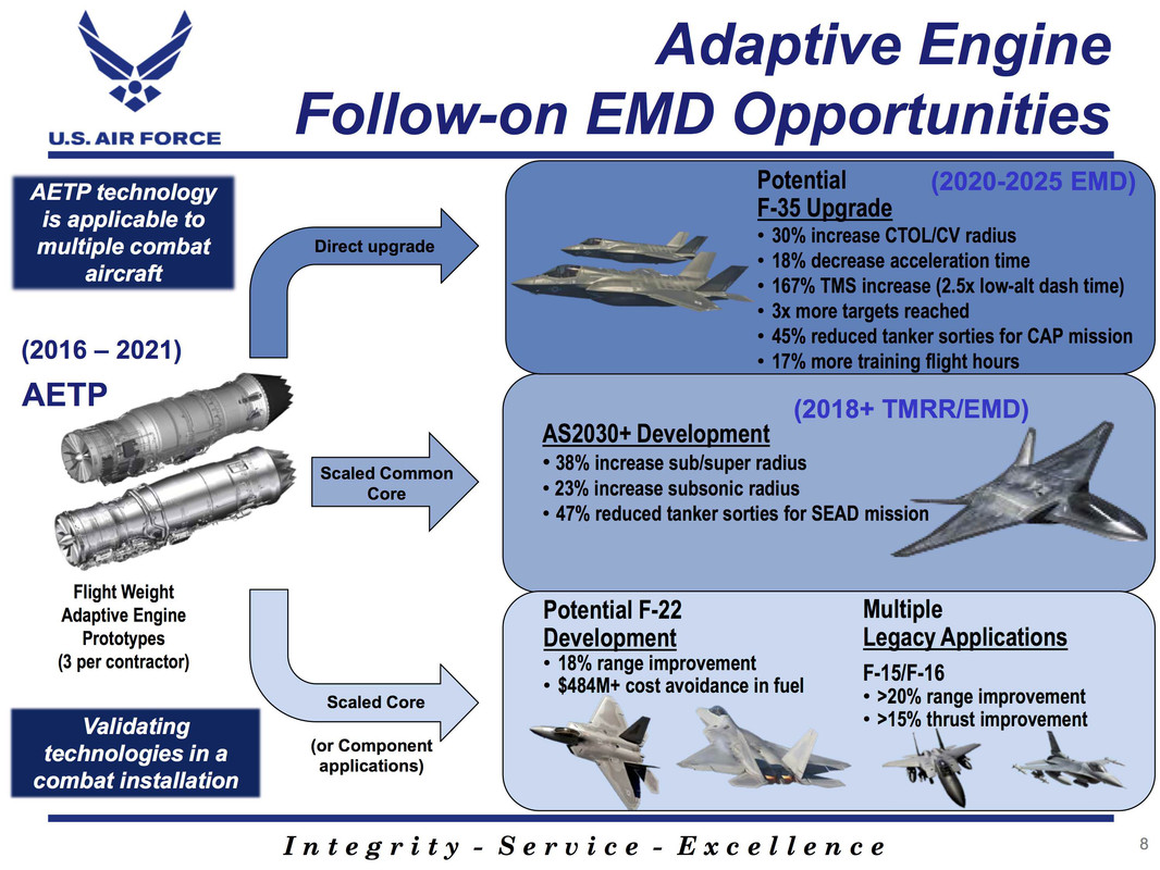

Il y a 2 heures, ThincanKiller a dit :
Quand tu vois que chez les concurent, US on mentione des gains de 20% de la conso et 10% de la pousse comme remotorisation possible des F-35 et F-22, le contrat passe a SNECMA ressemble un peu a de la charite, si on en reste a 7.5t et que ces chiffres s'averent plausible, la on peut oublier la competitivite en combat raproche du Rafale, on n'aura plus que la fameuse video Rafale vs F-22 pour se consoler, donc a priori, c'est plus une question de quand plutot que si oui ou non on augmente cette poussee.
Bon, je dis ca, mais ca ressemble a du deja vu ou de la tradition, aerodynamique et FCS super-developees compensant les moteur sous-developes, on a fait ca a repetition depuis des lustres en France.
Les gains c'est bien, mais quel poids en plus pour les moteurs. Et si la répartition des masses change le centre de gravité de l'avion change et c'est tout l'avion qu'il faut revoir. C'est pour ça que la Snecma parlait de 8,3t et pas plus (car un moteur plus puissant devait aboutir à une modification de la structure de l'appareil).
Et puis libre a toi de prendre les annonces us pour argent comptant, c'est vrai que ces dernières années ils n'ont jamais vendus du rêve et vu qu'il ont tout fait comme ils ont dit pour le F-35 ils feront tout comme ils ont dit pour les moteurs... Aucun risque de surévaluation des performances...
Modifié par emixam
Et puis libre a toi de prendre les annonces us pour argent comptant, c'est vrai que ces dernières années ils n'ont jamais vendus vu qu'il ont tout fait comme ils ont dit pour le F-35 ils feront tout comme ils ont dit pour les moteurs...

1 minute ago, TarpTent said:
Donc en clair, vous croyez les powerpoint de LM. Sûr qu’on va aller loin dans la discussion, avec ça. :rolleyes:
On part sur de bonnes bases... Vous voulez revoir les ppt du F-35 d’il y a 12 ans et ce que promettaient les industriels quant à sa trajectoire, ses disponibilités, ses coûts et ses capacités ? Ça vous aiderait peut-être à prendre un peu de recul sur ces gains moteur envisagés et fièrement affichés ici, non ?

Merci du conceil, j'ai suvi la debacle F-35 depuis le stage du dessin conceptuel, mais la il ne s'agis pas de Lockheed Martin, GE Aviation donne des figures similaires et j'aurais plutot tendance a les prendre plus serieusement.

il y a 20 minutes, ThincanKiller a dit :
https://youtu.be/FcAgedlGwVo
Alors si c’est GE qui le déclare... vu que c’est Pratt&Witney qui motorise le F-35 et que RR et GE ont abandonné le développement du F136 qui devait être le concurrent du F135 en 2011, j’imagine qu’ils sont effectivement particulièrement fiables sur le sujet.
Quant à l’US Air Force, elle affiche ce que lui promettent ses industriels, en les croyant aveuglément.
Sinon, il y a eu sur ce forum un paquet de posts expliquant que si l’on pouvait pousser le M88 de 7T5 à 8T3 sans modification des entrées d’air du Rafale, il ne pouvait pas en être de même au-delà.
Mais j’imagine que le F-35 n’aurait pas ces problèmes n’est-ce pas, ça a sûrement déjà été entièrement prévu... :rolleyes:

16 minutes ago, penaratahiti said:
Ben en fait moi ça me dit bien pour rigoler un peu, j'en ai pas sous la main.:ph34r:.
Je ne veut pas casser votre barraque mais c'est plus le sujet, la il s'agis plutot de GE Aviation et autre motoristes US, meme si ca doit impliquer le F-35 cote motorisation.
De plus, meme si il fait toujours figure d'elephant blanc, le F-35 se pose tout de meme comme le principal concurrent du Rafale, en Europe ou ailleur, ce qu'on peut en dire, justifie ou pas dans les forums ne changera rien a ca.
Par contre, commetre l'erreur de prendre du retard cote developement des technologies moteurs, ca, oui ca pourrait changer pas mal de choses et j'ai des doutes quand a l'allocation des budgets de recherche et developement necessaires du M88.

9 minutes ago, TarpTent said:
Alors si c’est GE qui le déclare... vu que c’est Pratt&Witney qui motorise le F-35 et que RR et GE ont abandonné le développement du F136 qui devait être le concurrent du F135 en 2011, j’imaginent qu’ils sont effectivement particulièrement fiables sur le sujet.
Sinon, il y a eu sur ce forum un paquet de post expliquant que si l’on pouvait pousser le M88 de 7T5 à 8T3 sans modification des entrées d’air du Rafale, il ne pouvait pas en être de même au-delà.
Mais j’imagine que le F-35 n’aurait pas ses problèmes n’est-ce pas, ça a sûrement déjà été entièrement prévu... :rolleyes:
J'ai deja survole tous ces debats et encore une fois, ca n'est pas mon propos, rien au dessus de 8t ne me fait particulierement mousser precisement parceque ca demanderait des modificatrions structurelle de la cellule.
Dans mon optique, les solutions qui me viennent a l'esprit sont differentes et je les ai detaillees, meme si dans certains cas j'en suis encore a poser des questions; 1) 8t + de poussee, 2) maintiens de la masse actuelle grace a l'utilisation de nouvelles technologies pour les memes performances des systemes (ou la question GaN =/- poid des systemes).
Au fait, si GE ne sont pas fiables, je ne vois pas pourquoi ils sont assoties avec SAFRAN dans leur famille de moteur civils.
