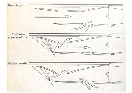

g4lly Posté(e) le 24 mai 2023 Share Posté(e) le 24 mai 2023 Le problème c'est l'alimentation en air ... Les avions conçus pour voler vite et haut on une alimentation en air adapté avec une section utile qui correspond à la combinaison debit d'air attendu, section utile, vitesse, traînée attendue. A basse vitesse la section utile peut être trop étroite ... Encore plus quand l'air est léger. Effectivement si le réacteur est plus puissant mais que l'entrée d'air n'est pas redimensionné ça va juste trainee un peu moins le compresseur aspirant plus. Le gain risque de pas être immense mais gain il y aura. Lien vers le commentaire Partager sur d’autres sites More sharing options...
Bechar06 Posté(e) le 24 mai 2023 Share Posté(e) le 24 mai 2023 Il y a 2 heures, g4lly a dit : Le problème c'est l'alimentation en air Je débarque et je ne suis pas du tout technicien ... Mais je me dis - Les Mirages avaient des Souris dans l'entrée d'air qui régulaient le débit - Le Rafale a été conçu pour se passer de ces souris... Mais cela date même si cela s'est révélé un bon choix Peut-on imaginer un retour des souris sur Rafale, sur un Rafale F5 par exemple ? Serait-ce vraiment une révolution technique quasi impossible ? Sur transformation des F3R, F4 => F5 ? Ou réservée alors à un F5 complètement différent, sur ce plan là au moins, des F précédents, au point d'empêcher toute montée de Fx vers F5 ? Lien vers le commentaire Partager sur d’autres sites More sharing options...
g4lly Posté(e) le 24 mai 2023 Share Posté(e) le 24 mai 2023 13 minutes ago, Bechar06 said: Je débarque et je ne suis pas du tout technicien ... Mais je me dis - Les Mirages avaient des Souris dans l'entrée d'air qui régulaient le débit - Le Rafale a été conçu pour se passer de ces souris... Mais cela date même si cela s'est révélé un bon choix Peut-on imaginer un retour des souris sur Rafale, sur un Rafale F5 par exemple ? Serait-ce vraiment une révolution technique quasi impossible ? Sur transformation des F3R, F4 => F5 ? Ou réservée alors à un F5 complètement différent, sur ce plan là au moins, des F précédents, au point d'empêcher toute montée de Fx vers F5 ? LA souris ne régule pas à proprement parler l'arrivée d'air, elle déplace le champ d'air supersonique d'avant en arrière. Pour transformer de l'air supersonique en air subsonique on lui impose des chocs ... qui modifie vitesse et pression, en gros on convertit avec des successions de choc de l'air rapide à faible pression - statique - en air lent à forte pression - statique -. Exemple avec Concorde. Au décollage l'entrée d'air est sous alimenté on a donc une entrée complémentaire sur le dessous. En croisière supersonique les différente ondes de choc contre la lèvre supérieure mobile de l'entrée d'air transforme l'air admis en subsonique. La position de la levre modifie la distribution des ondes de chocs et garantie qu'aucun air supersonique ne viendra lécher le compresseur. En vol supersonique moteur coupé l'air qui est quand meme admis est évacué par l'entrée d'air complémentaire. Ça réduit la traînée de l'entrée d'air. Donc à priori déplacer le générateur de choc dans la veine d'air n'agrandit pas la veine d'air ... et ne permet pas une alimentation suffisante du moteur à basse vitesse air peu dense. Des entrée d'air plus grande elles, traîneraient plus à haute vitesse ... et imposerait un moteur plus puissant. C'est tout le probleme de ce genre de compromis. L'absence de "souris" - ou autre dispositif de réglage de l'onde de choc - pénalise à mon sens avant tout la vmax de l'avion ... ... je crains que le probleme de sous alimentation basse vitesse haute altitude découle du besoin de vitesse élevé à basse altitude. Vitesse élevé basse altitude impose des entrée d'air modeste, sinon elle vont se mettre à beaucoup traîner. L'air dense et la vitesse élevé avalant naturellement beaucoup d'air ... on risque vite d'en avoir trop. Idéalement pour que l'entrée d'air ne traîne pas ... elle doit avaler exactement tout l'air qui se présente devant elle ... et cette masse d'air est commandé par ce qu'est capable d'avaler le moteur pour un régime donné. Je suppose donc qu'on a fait des entrées d'air au plus juste pour optimiser certaines parties critique du domaine de vol ... comme la pénétration basse altitude ... au détriment d'autre partie - le transit lent haute altitude - . 2 1 Lien vers le commentaire Partager sur d’autres sites More sharing options...
