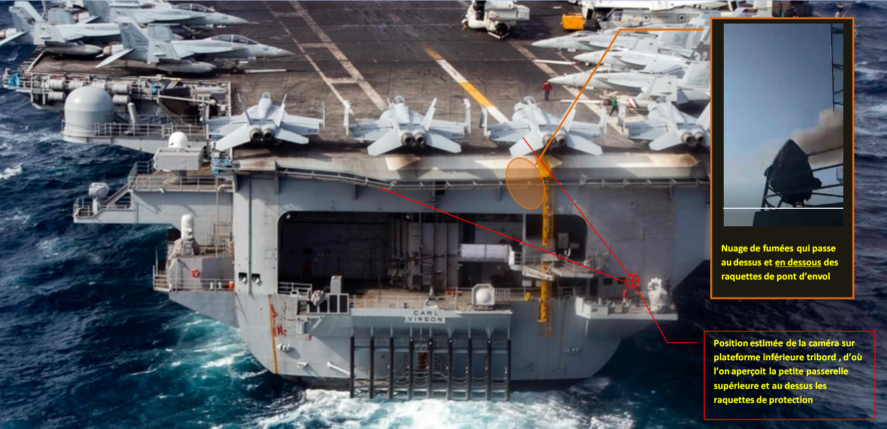

On est bien avancé ... en tout cas, s'il s'agit bien de cet avion que voit-on
1-les éléments sont déployés correctement
2-Il n'a a priori pas reçu de "wave off"
3-Ce n'est pas un "ramp strike"
Donc et toujours si c'est bien l'avion dont on parle compte tenu de ce qu'on voit le soucis se passe à partir du moment où il passe le seuil du pont d'envol ... et là il y a beaucoup de facteurs qui entrent en ligne de compte. On le saura bien assez tôt, déjà savoir si c'est un brin qui a lâché çà c'est facile, si ce n'est pas le cas l'enquête fera la lumière sur cet accident qui n'est il faut le rappeler pas si rare que çà dans ce genre d'activité.

Il y a 6 heures, pascal a dit :
Qu'est-ce qui te fait dire ça ? :huh:
Pour moi, les toutes dernières images de la vidéo montrent une fumée et des petits débris propulsés vers l'arrière par le souffle du réacteur alors plein gaz, ce qui renforcerait la thèse de l'arrière de l’appareil qui tape le bord du pont, mais pas de beaucoup car il se serait probablement brisé et aurait abimé les filets anti-chute quelques dizaines de centimètres plus bas (voir photo masquée ci-dessous) . . .

La bande son est instructive aussi. On entend clairement la remise de gaz puis l'arrêt net juste après. La remise de gaz se fait normalement à la prise de brin ?
D'après cet article l'USN a confirmé l'authenticité des images.
https://www.ladbible.com/news/new-image-shows-f35-stealth-fighter-crashed-into-the-south-china-sea-20220128
"Le Cmdr Hayley Sims, officier des affaires publiques de la 7e flotte, a déclaré: « Le navire a estimé que la vidéo et la photo couvertes par les médias aujourd’hui ont été prises à bord de l’USS Carl Vinson lors de l’accident. »"
Modifié par herciv
Moi j'entends un "boum" en fond sonore sur 1/2 seconde en toute fin de la vidéo, bruit qui ne semble pas provenir de la marche normale de l'appareil en phase d'appontage (ni bruit moteur ni bruit de toucher de train ou crosse sur pont (et pas non plus les brins beaucoup plus loin).
De plus la fumée qui apparaît au même instant provenant du seuil du pont ne ressemble pas vraiment à une remise brutale des gaz, et effectivement coïncide avec quelques projections d'éclats ...
Pour moi il semble s'être vautré sur le seuil et a du décapiter ses jambes de train ... avant de finir à la baille.

Extrait d’une traduction déjà postée
« Lorsque l'aéronef s'approche du navire sur  son arrière , le pilote quitte le circuit d'approche dans le sens antihoraire et aligne son avion avec les bandes marquant la zone de posé.  L'avion est en l’état en  "dirty condition ", c'est-à-dire, fIaps, équipement et crosse parés . En supposant qu'un aéronef a besoin d'une vitesse d'approche de 140 nœuds et qu'un un vent de surface de 20 nœuds souffle de l’avant  vers l’arrière  , plus une vitesse du navire de 20 nœuds, la vitesse relative entre navire et aéronef est à 100 nœuds ou 169 pieds par seconde. L'avion est assisté au point de toucher des roues sur le pont par le système d'aide visuelle à l'atterrissage (VLA) qui fournit au pilote une référence visuelle pour 3,5° pente de descente négative le long de la ligne centrale de la zone d'atterrissage Un calage parfait de cet angle offre une garde à l’arrondi  de 11 pieds ( 3.35 m ) entre la crosse  de l'avion et l’arrondi soit un touché d’atterrissage à 180 pieds ( 55 m) en avant de l’arrondi . De plus, l'aéronef peut se poser  à 20 pieds en  déport de la ligne médiane de récupération tout en étant parallèle à la ligne médiane de récupération, ou peut dévier de 7 ° max  en déport de l’axe si la crosse  arrière engage le dernier brin"
Essai de  posé d’un F35 sur le Nimitz , ici garde de 3 à 4 m  pour un accrochage au 3 ème brin P3 , si  150 kt v= 77 m/s
P3 à 81 m
P2 à 69 m
P1 à 57 m
Crash USS CARL VINSON
Modifié par ARMEN56
@ARMEN56 Tu as parfaitement bien illustré le scénario que j'ai imaginé en voyant la vidéo + les premiers commentaires d'@herciv. :wink:
