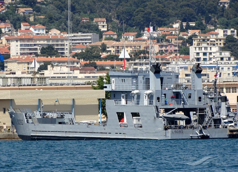

Pour dire les choses autrement. Tu discutes avec des patrons de : CTM / EDIC / CEDIC et même CTM NG... =>  le constat est le même ; ils ont l'impression d'utiliser un navire avec peu de puissance / poussée.
Le Gapeau même après sa remotorisation de 2012 continue de manquer de puissance Mais bon il ne fait que du Port to Port.
