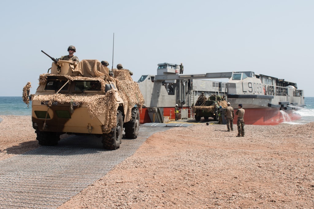

Il y a 3 heures, Gibbs le Cajun a dit :
J'ai vu une photo qu'une personne a partagée sur FB, la personne mettait en avant qu'il y avait sur un EDAR des nouvelles protections, en Bande sur les points pouvant touché.
Cela a été rajouté apparemment.
Effectivement,
on peut les voir ici plus en détail
https://www.facebook.com/marinenationale.officiel/posts/1707715989251592
Modifié par Fusilier
Exact :
nouveau système de défenses mis en place lors de la quinquénale du 9095 (le 4eme et dernier livré à la MN)
Vu que c'est un retrofit il a fallut faire avec toutes les évacuations existantes (ce qui explique la disposition un peu curieuse sur les murailles). Mais l'essentiel n'est pas ici l'esthétique...(on avait remarqué me direz vous ...:ph34r: )
Vous noterez que la numérotation de l'engin est déplacé également (j'aime bien la nouvelle position)
Cette configuration est en évaluation.
