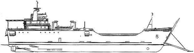

C'est vrai.  Par contre je ne sais pas si les Besson Class (4000 t) sont des vrais fonds plats ou non. Sont quand même destinés à beacher. Mais on n'est plus dans la batellerie, c'est plutôt dans la logique d'un BATRAL. C'est des vrais bateaux, tout comme les LCU 2000

https://www.naval-technology.com/projects/lsv/attachment/lsv5/
US_Navy_050205-N-0295M-016_The_U.S._Army
