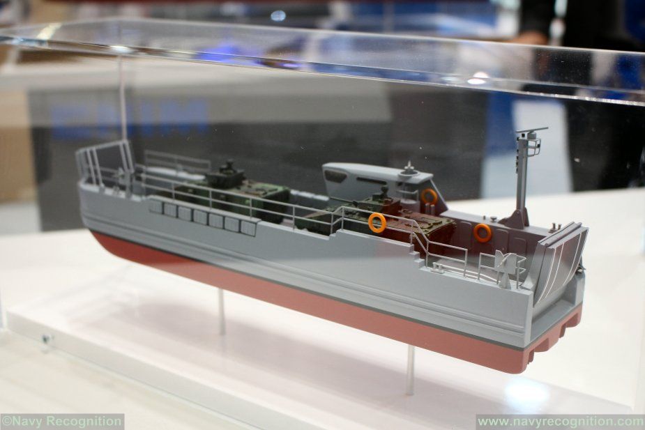

LCX (Landing Craft X missions ; pour multi missions) , qui est un concept tout nouveau (tout beau :biggrin:). Un engin de type petit supply, enradiable, et plageable (et non Ro-ro forcément). Ainsi un large spectre de mission s'ouvre à lui, tout en possédant des capacités nautiques d'un vrai navire grâce à une étrave. L'idée c'est d'utiliser au mieux les "cases" disponible dans un radier car les navires de type LPD / LHD (dont BPC), sont amenés à faire beaucoup plus de choses que des opérations purement "de débarquement". Or les barges classiques ne sont guère polyvalentes et à part les US, le nombre de bâtiments de ce type est limité pour chaque nation.
https://cnim.com/index.php/en/businesses/defense-security-and-digital-intelligence/lcx-landing-craft-x-missions
https://www.navyrecognition.com/index.php/news/naval-exhibitions/2018/euronaval-2018/6587-cnim-new-lcx-multi-missions-landing-craft-appears-at-euronaval-2018.html
C'est quoi le mode de propulsion sur le LCA et le LCX? Du water jet ?
il y a 38 minutes, Eau tarie a dit :
Engin intéressant. Une autonomie de 500 Nm, ça peut être intéressant dans certains territoires d'outremer . Sur BPC, ça peut élargir les types de missions.

Le 29/10/2018 à 20:05, Philippe Top-Force a dit :
@Eau tarie Est-ce qu'il rentre dans le BPC?
Oui bien sur.
C'est le but premier :biggrin:.  Utiliser une case du radier avec un outil beaucoup plus polyvalent et rapide qu'une barge. En restant sur une largeur CTM/EDAS.
Je rajoute cette illustration issue du site de CNIM : 1 LCAT / 1 LCA format 29m + 1 LCX
Il y a aussi une barge rapide proposé par CNIM ... qui lui ressemble d'ailleurs. Est elle beaucoup moins rapide que celui là?
Le 30/10/2018 à 14:58, g4lly a dit :
La barge c'est le LCA (en acier) perfos : 13 Nds @65 tonnes / 18 Nds cuve vide [Au max le LCA peut prendre 80t]
sur LCX l'emport en charge est un peu diminué mais les perfos sont un gros cran au dessus ; LCX : 20 Nds @ 40t / 35 Nds à vide. [Au max le LCX peut prendre 65t]
