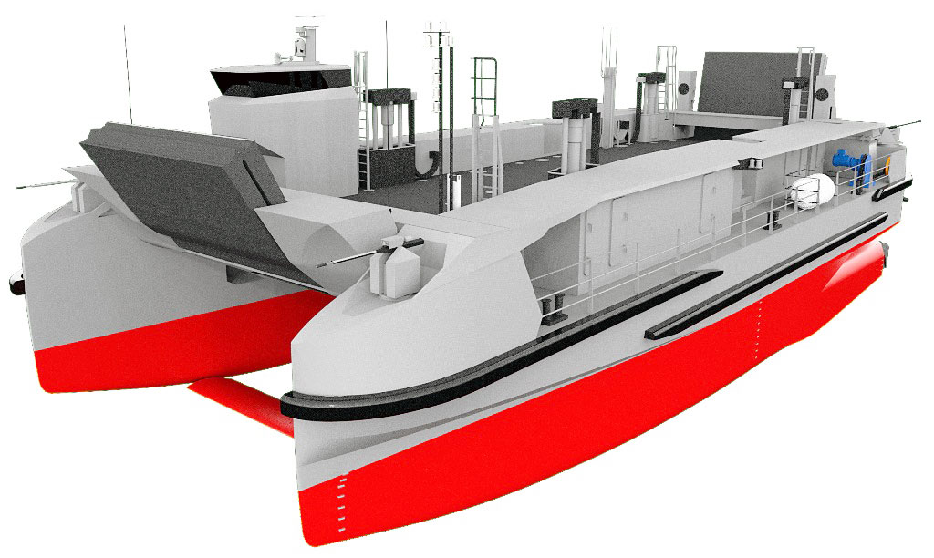

L'emplacement a été prévu pour pouvoir l'ajouter si volonté de ?
il y a 13 minutes, Skw a dit :
Nan, pas du tout demandé au cahier des charges. Mais si un client le voulait on pourrait regarder ça.
Par contre sur le LCAT MkII y a 2 emplacements (à l'avant de chaque coque) :happy:

Qu'est qui avait motivé la création de poste de pilotage sur le LCAT d'origine? Par rapport à la solution sur le "MkII"?
Meme chose pour la rampe avant en deux panneaux horizontaux? L'avantage c'est l'aéro? ou juste la vision vers l'avant?
Je met une photo de l'original pour comparaison
il y a 15 minutes, g4lly a dit :
Très bonne question, longue histoire
 au départ il n'y avait que le poste avant. Le concept c'était vraiment de faire des allez retour "BPC / Plage". C'était la disposition idéal, même si pas la plus "marine"
puis pour des histoires réglementaire il en a fallut une plus en arrière pour le L-CAT qui était 100% civil (cloison d'abordage tout ça).
Ce fut donc fait "a minima" avec une petite timonerie retractable. L'idée c'était que les marins et la DGA serait OK pour que ça soit supprimé.
Et finalement lors des essais les marins ont voulu garder la timonerie plus arrière, et celle devant ne servait qu'en cas d'enradiage.
C'est donc devenue la timonerie principale de l'engin, et à l'avant uniquement un poste pour l'enradiage pour les EDAR
Pour l'évolution on est allé encore plus loin en supprimant le poste avant et en gérant tout depuis une timonerie plus spacieuse et mieux protégée.
ça libère la zone avant pour de l'armement bien placé.
