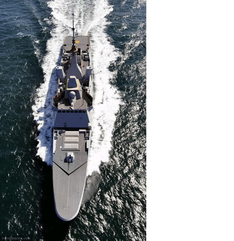

Erreur de parallaxe ( photo pas à la verticale) + ombrages
Si on corrige pour le parallaxe, il me semble toujours que la place a ete prevue pour 16 VLS supplementaires (du moins par DCNS, apres la marine semble avoir deja comble le vide pour ses propres besoins).
FREMM avec 48 VLS (photo retouchee)
Autre chose étonnante l'espace entre les deux rangée de VLS ... les US colle le Mk41 par bloc serré de 4 rangs alors que nous on laisse un bon metre entre chaque ... mystere. D'ailleurs sur les Horizon il sont quasi collé les uns aux autres.
Arf... Elle a tout de suite plus de gueule comme ça!  =D

vous allez me trouver bête mais bon un truc que je trouve débile sur le programme fremm, c'est que les 16 silos avant ne soient pas des silos vls a70 car je pense que si il n'y avais que des a70 on aurait put imaginer une future intégration de missiles comme:

Sous les 16 silos en questions se trouvent la moitié des diesels alternateurs du navire ainsi excentrés pour limiter une perte totale d'énergie en cas d'impact ... impossible d'y mettre des 70 qui sont trop profonds
Las FREMM peuvent acceuillir 4 Sylver A70 a l'avant là ou on les a mis ... et probablement - moins j'en suis certain - un rangée en plus mais peut etre pas en A70.
L'usine électrique avant s'arret juste au pied de la superstructure, la cloison est juste 1 m en avant la base sous la passerelle.
Une image de plus semble nécessaire ...
