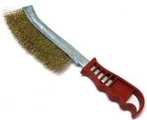

Avant le pinceau, il faut brosser, en principe...  :rolleyes:

Mieux que ça : il faut piquer ...
Ca enlève la matière corrodée et permet d'appliquer la protection sur le matériaux sain pour éviter une corrosion rampante/souterraine. C'est aussi par ce biais que la quantité de tôle diminue au profit de l'épaisseur de peinture.
