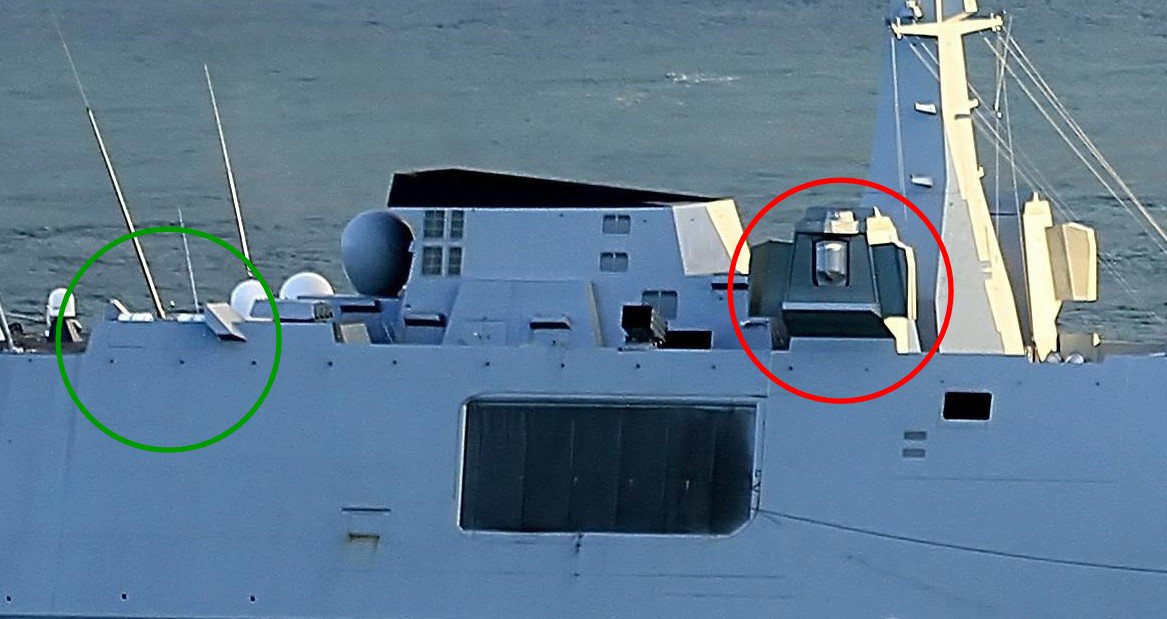

Ma question portait sur l’évolution ( antennes ? ) que l’on observe sur le toit du hangar Provence Languedoc et Auvergne , absente sur la une. C’est de l’équipement GE en complément des brouilleurs ?
il y a 4 minutes, ARMEN56 a dit :
Ce sont les boucliers Narwhal ARMEN

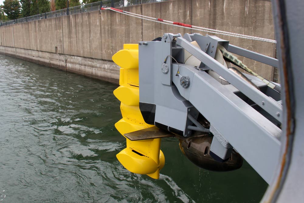

Il y a 8 heures, Philippe Top-Force a dit :
Marrant on dirait que de l'eau goutte depuis l'antenne CAPTAS, qu'est-ce qui aurait poussé à immerger cet équipement durant une escale ?
Modifié par ascromis
Faute d'orthographe
