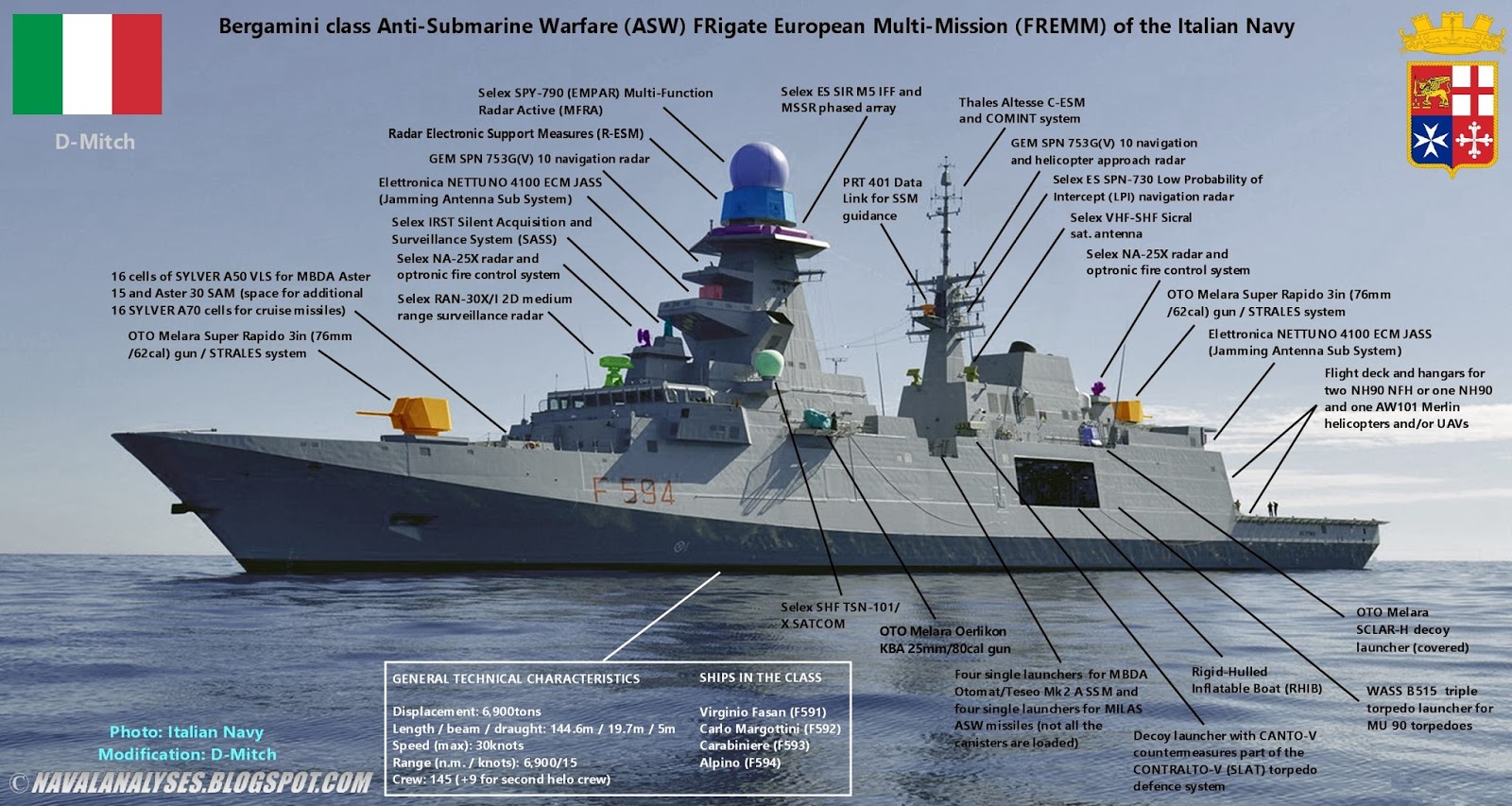

Est-ce que les FREMM italiennes sont meilleures de ce point de vue?
Je sais qu'elles ont sacrifié de la furtivité radar (je ne sais pas pour l'acoustique) mais, à part les trucs évident comme l'AESA, les directions de tir, les AShM et ASubM, les SYLVER ou l'artillerie, je ne connais pas très bien les autres différences entre les deux navires.
Il faut voir le cout de l'intégration du MdCN et celui de son developpement, cette capacité de délivrer des missiles de croisière à la TacTom fait des FREMM FR un navire assez unique dans les forces Européennes.
Plus ou moins pour les FREMM italienne.
  • A priori la coque est la meme donc les solutions de non stabilisation aussi.
  • Coté VLS ... c'est pareil elles n'ont que 16 VLS anti aérien.
  • Par contre elles ont des 76 strales a l'avant associé a un radar dédié RASS OTH pour intercepter les missiles rasant qui aurait échappé au SAAM-ESD. Ou un 127.
  • Elles ont un SAAM amélioré pour la défence de zone étendue le SAAM-ESD.
  • Elles ont un 76 strales a l’arrière pour protéger le petit cul ...
  • Elle ont deux contrôles de tir radar pour les canon avant et arrière.
  • Elles ont un radar de veille SPS-732v2 qui travaille en collaboration avec le RASS(RAN-30X) avec un mode OTH 200km ... et tout un tas de mode incluant un mode anti missile dédié 25km, et un mode navigation haute résolution 11km.
  • Leurs radar de navigation et d'approche pour hélico sont LPI
  • Elles ont des missile/torpilles MILAS.
Elle ne fait pas 2 mètres de plus? Ou est-ce que tu veux dire que la coque suit la même architecture?
16 minutes ago, g4lly said:
Elles ont un radar de veille SAAM-ESD SPS-732v2 qui travaille en collaboration avec le RASS(RAN-30X) avec un mode OTH 200km ... et tout un tas de mode incluant un mode anti missile dédié 25km, et un mode navigation haute résolution 11km.
Est-ce que tu parles du MFRA?

Elles n'ont pas de brouilleurs
Elles n'ont pas de MDCN
Elles n'ont pas le même système de défense à vue
Elles n'ont pas les mêmes capacités de guerre électronique
Non du tout ... la c'est le double radar qui est installé juste au dessous de la conduite de tir radar.
RAN-30X
http://www.leonardocompany.com/documents/63265270/65626703/RAN_30X_LQ_mm08373_.pdf
SPS-732v2
http://www.leonardocompany.com/documents/63265270/80589903/SPS732_LQ_mm08768_.pdf
Les FREMM italiennes sont plus longues car leur étrave est légèrement différente : elle monte un pont plus haut que chez les françaises. Au niveau de al ligne de flottaison les navires sont semblables, je suppose donc qu'ils sont identiques.
