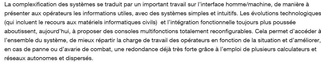

Après quelques recherches notamment sur mer et marine il apparaît que le CMS n'est pas le senit mais plutôt un nouveau système appelé le SETIS. Celui ci est présenté comme le plus évolué au monde.
A priori la capacité de survie a une panne et avarie de combat a été fortement amélioré  par rapport au senit   grâce à l'emploi de plusieurs calculateurs et réseaux autonomes et dispersés

Vu la présentation du SETIS il est tout sauf une architecture centralisé coté hardware s'entend!
La dizaine de calculateurs qui le compose, ses liaisons réseaux Haut Débit  et son nombre de consoles reconfigurables à souhait le confirme.
La confusion semble être dans la présentation du CMS  (Combat Management System) qui lui est un logiciel centralisé composé de "briques spécialisées" contrairement à ce qui se fait habituellement ou on "fédère" une console à un type bien précis de fonctions qu'on "interface" avec le reste du système. Reste à voir quel est le système le plus réactif et simple à appréhender pour le personnel.
Hormis les informations données, je présume que sa résilience est basé sur une "duplication"  répartie sur les différents calculateurs pour palier à tout plantage.
De ce que j'en ai lu, il semble au contraire très résiliant en cas d'avaries/destruction partielle via ses consoles reconfigurables pour reprendre la main sur n'importe quelle partie du navire et de ses senseurs/armements/communications.
L'avantage procuré est sa présentation "simple et rapide" de la situation tactique et fonctions du navire avec traitements des flux informatique démentiel de tout les senseurs à bord ou déportés.
Il permet entre autre de réduire drastiquement l'équipage en automatisant au maximum la conduite du navire.
Aujourd'hui tout va très vite et c'est le traitement de l'information et le temps de réaction qui assure la sécurité du navire, s'il est touché avant de réagir,  au mieux il s'éloigne, au pire il coule.
DCNS a une réputation reconnue sur ses systèmes de combat management depuis pas mal de temps déjà que ce soit sur les navires ou sous marins !

source mer et marine
C'est également la voie suivie sur le Rafale
