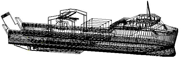

Coller le hangar vehicule entre les demi coque va soit le relever tres haut ... soit laisser peut de place entre les demi coque pour pas que ca tape. Je suis dubitatif. Pareil pour le pont supérieur ca va faire super haut sur l'eau. Le MPV par exemple n'a qu'un pont utilisable pour le fret ... et pas 1 et demi comme les Batral, sinon ca dévale tout de 3m vers le haut.
J'ai du mal avec les 3m de tirant pour le batral de 80m de long ... la profondeur de carene semble de 2.30m ... mais meme la ca coince avec les 2/100 ... le batral sort pas d'1.40m de ses ligne d'eau pour plager ?! Je viens de vérifier c'est 5% pour le Batral ceci expliquant les 2.30m de profondeur de carene ~40m. Les australien souhaite 1% ...

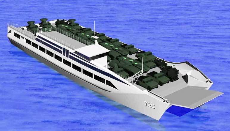

Eh ben, voila le Batral NG parfait!  ;)
Honnetement, c'est pas mal comme debut. L'avantage d'un cata c'est qu'il y a plus de volume disponible (plus de largeur), donc pas besoin de 2 ponts. C'est tres clair avec ce Micat: il dispose de 550m2 sur un seul pont, contre seulement 320-420m2 sur 2 ponts pour un BATRAL. Et ce malgre un deplacement inferieur de moitie! (675t contre 1,330t)
En plus, il offre plus de vitesse a pleine charge: 16nds contre 13nds.
http://www.incatcrowther.com/Display.php?action=view&type=design&VesselID=228
On peut donc imaginer qu'un cata militarise serait largement superieur a un Batral tout en conservant une capacite de plageage.

Voici un exemple. 60m de long, soit 20m de moins qu'un BATRAL, mais 1,200t de capacite de chargement contre seulement 570t pour un BATRAL .
