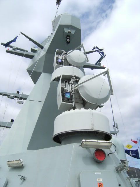

Le Smart S est un radar de veille, a ce titre et dans ce role il doit etre meilleur que l'Herakles et l'Empar. Par contre il me semble qu'il est dénué de toute capacité d'engagement non?
Sur les Absalom il y a des radar de pourusite/engagement en plus, 4 il me semble.
