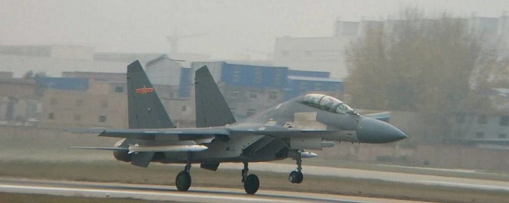

La Chine développe un missile géant pour attaquer à très longue portée (plus de 350  km) les gros avions pas maniables (AWACS, JSTAR, ravitailleurs, …).
https://warisboring.com/new-chinese-air-to-air-missile-could-hit-u-s-jets-before-they-can-shoot-back-ed70b25c000e#.k103usnaq
L’article rappelle que l’US  Navy avait un missile à longue portée : l’AIM-54_Phoenix (200 km).  Ce missile n’a jamais été utilisé au combat à cause des difficultés d’identifications à cette distance.  L’avion lanceur devait se rapprocher pour être sur de ne pas tirer sur un civil ou sur un faux signal. Tellement prêt  que l’AMRAAM est tout aussi efficace pour moins cher.
La situation de la Chine leur permet dans un futur proche de contourner ce problème des difficultés d’identifications à cette distance  avec leurs nouveaux drones radars et  leurs systèmes  de communication.
Les Américains ont des drones invisibles pour continuer à repérer leurs cibles même si  ils doivent se passer de leur gros 707 et 737.
Les AWACS continueront  à marcher.  Il faudra seulement ne pas s’approcher de la zone dangereuse.
La seule mission qui est vraiment gênée c’est le ravitaillement des avions.
Surtout que le F-35 est incapable pour l’instant d’avoir des réservoirs supplémentaires. Lockheed a essayé avec un modèle standard aux USA puis un modèle spécialement développé.  Cela ne marche pas. Tellement pas que cette possibilité a disparu maintenant de la fiche programme. Avec son mauvais aérodynamisme, le F-35 ne vas pas loin sans  ravitailleurs.
C’est pour cela que la Navy étudie un drone ravitailleur. Il pourrait mis en danger  sans hésitations.
La différence, c’est le ciblage en utilisant ce prototype de drone radar  :
A priori, Il disposera d’un radar similaire en concept au petit AWACS  Erieye.
Ensuite, les AWACS russes  n’étaient  pas assez précis pour   que la « Kill Chain » marche de manière fiable à cette distance de 400 km.
L’informatique d’origine soviétique de ces missiles les gêne aussi dans leur mission.
Le faible nombre d’AWACS en URSS fait qu’ils sont faciles  à éviter. A 400 km,  les zones d’ombres sont énormes.
Le risque de se prendre un était vraiment très faible. Les leurres du ravitailleur auraient suffi pour rassurer  les américains.
Maintenant, avec un drone sacrifiable, cela change beaucoup de chose sur la zone ou un ravitailleur   peut se faire repérer.
L’électronique Chinoise est meilleure que celle de l’URSS en 1990.
