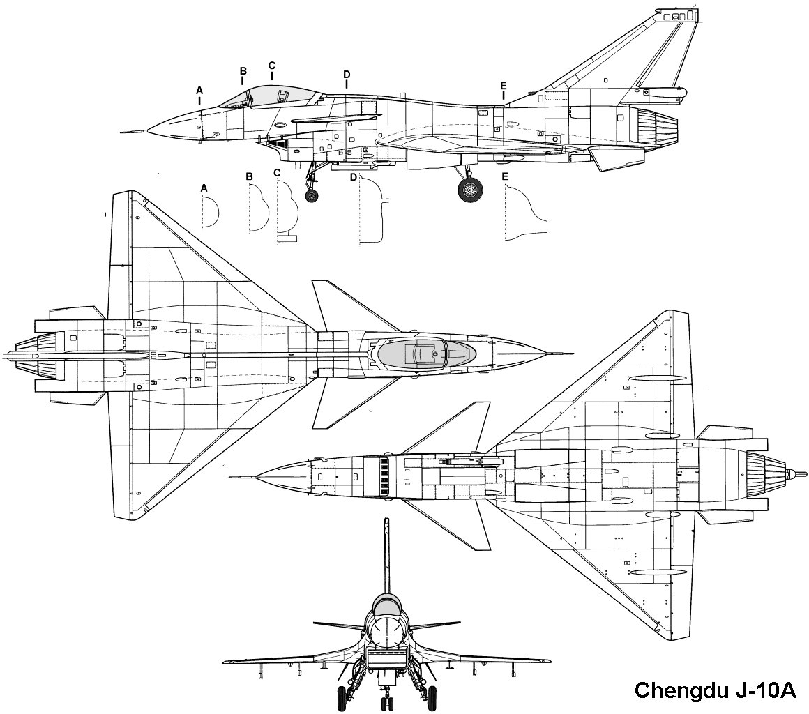

Pour s'en convaincre, il suffit d'accoler les plans :
Lavi :
J-10 :
Même si il est probable qu'ils aient bien louché sur sur le plan du lavi au moment de faire les grandes lignes de l'avion (de même que le lavi avait louché sur le f16 etc ...) au final les avions sont quand même bien distincts sur de nombreux points, entrées d'air, plan canards, profil des ailes, emports etc... c'est vraiment un design indigène et pas le produit d'une copie carbone.
Lavi :
J-10 :

On voit bien la différence entre une configuration bras court (Lavi, Rafale...) et bras moyen (J-10), qui sont aussi différentes de la configuration bras long comme EF-2000.
Ils sont certes pas identiques, mais ils ont du surement se servir des plans du Lavi comme base depart. C'est assez flagrant sur pas mal de points.
si on ajoutait le plan trois vues du Gripen à côté de ceux du Lavi et du J-10, on pourrait y voir aussi une influence du Lavi.
J-10 est le descendant direct de J-9, abandonné pour des raisons techniques. Et J-9 est conçu bien avant Lavi.
Lavi avec sa configuration de canard bras court et J-10 avec la configuration bras moyen sont différents car les deux avions n'ont pas le même cahier de charge tactique et technique.
Une configuration bras court génère un fort vortex de portance par les canards qui s’intègrent par la suite avec ceux des ailes. Si j'en crois aux documents R&D chinois sous la main, cette configuration présente beaucoup d'avantage comme réduire la distance de décollage et d'atterrissage, accroître la manœuvrabilité à haut AoA et réduire la taille totale de l'aéronef, le poids et ainsi des coûts...etc. Rafale est justement dans cette configuration.
Mais, l’inconvénient est aussi énorme d'après les Chinois, cette configuration bras court génère certes une portance très importante mais la traînée supersonique est aussi très élevée, il y a aussi un problème d'instabilité transversale. C'est donc incompatible avec un avion qui est avant tout conçu pour faire de la supériorité aérienne et de l'interception comme J-10.
Une configuration bras long, comme EF-2000, permet un contrôle très efficace de tangage et de maintien en stabilité de l'appareil, mais le vortex généré par le canard est trop loin de celui de l'aile pour pouvoir être intégré ensemble et amplifie la portance de l'ensemble, d'où la nécessité d'avoir deux petits déflecteurs sur le côté pour canaliser le vortex de canard vers l'arrière. L'avantage est que la traînée supersonique est beaucoup plus faible.
J-10, et dans une moindre mesure JAS-39, est de configuration bras moyen, c'est un compromis entre les 2 autres configurations. C'est avant tout un intercepteur de supériorité aérienne > Mach 2 avec comme rôle secondaire une capacité Air-Sol limitée, ça, c'était voulu par les Chinois.

Les élements aérodynamiques sont quand même placés aux même endroits avec des angles très proches ^^, je suis sur que les deux plans canards doivent se superposer presque parfaitement. sur les deux dessins.
Certes, sur la route de la renaissance les Chinois ont été peu éthiques à nos yeux, mais, entre états la valeur morale n'a malheureusement aucun poids, seuls les intérêts doivent être considérés. Et ce qu'il compte au final à leur yeux, c'est qu'ils sont en train de quitter une très longue route d'apprentissage qui a duré plus de 50 ans, et ils commencent à retrouver une certaine créativité.
Oh mais perso je dis pas que copier est une mauvaise méthode ou que ce soit mal. Tous les pays l'ont fait quand le besoin c'est fait sentir, et c'est une méthode comme une autre pour rattraper un retard plus rapidement. Le nucléaire Français n'est pas née tout seul. Et même encore aujourd'hui de manière plus discrète les copies de solutions sont encore très courantes en occidents. Ca permet de réduire les risques.

Les élements aérodynamiques sont quand même placés aux même endroits avec des angles très proches ^^...
Voici une maquette en résine que l'ingénieur en chef de J-10, SONG, a présenté pour la première fois. C'est justement lors de cette présentation à Pékin que Chengdu a battu Shenyang qui a présenté le projet de J-13...
La fausse rumeur selon laquelle J-10 est une copie de Lavi vient en réalité de la première maquette métallique à l'échelle 1:1 de J-10, qui a une entrée d'air très similaire à celle de F-16, comme la maquette a aussi des canards, "naturellement" les journalistes qui n'ont même pas cherché à creuser l'histoire un peu plus loin de leur nombrils ont criés "Oh... Copie...". Cette maquette métallique a été présenté aux représentants de l'armée en 1991.
Et en réalité, dans la première conception de J-10, plusieurs entrées d'air ont été étudié avant de choisir celle utilisé aujourd'hui (sauf le DSI de J-10B)... Voici une version avec une cône de l'onde de choc 2 dimensions.
Même la forme, la courbe, et la position des canards ont été étudiés soigneusement pour J-10, plus de 10 000 essais en soufflerie ont été nécessaires pour choisir la configuration finale si ma mémoire est bonne... J'ignore si l'inspiration a bien lieu, mais dans tous les cas le mot "copie" n'a en aucun cas un sens objectif...
