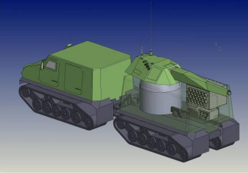

Est-ce qu'il n'y aurait pas la place pour un entre-deux entre le 81mm et le 120 qui serait de ressortir le 81mm à tir direct de TDA de la naphtaline ?
On voit qu'il était en option sur l'ERC-90 :
Parmi les tourelles disponibles on peut noter la GIAT TS 90, l'Hispano-Suiza Lynx 90, les tourel­les HS 60-20 Serval et EMC armées d'un mortier de 81 mm ; une tou­relle biplace, dotée d'un bitube de 20 mm ou d'un canon de 25 mm, répond aux besoins de la lutte antiaérienne.
https://www.encyclopedie-des-armes.com/index.php/unites-mobiles/vehicules-de-reconnaissance/951-panhard-sagaie
Une version à  tube allongée permettrait de tirer plus loin, à l'instar de la version 60LR (long range) du mortier de 60mm (dont le tube avait été étiré à 180 cm (au lieu de 1.21m)
A titre de comparaison le tube de l'actuel mortier 81 LLR est de 155cm, une version très allongée serait alors de 2,3m.
Le faible poids du mortier de 81 à tir direct, permettrait de le mettre sur une tourelle téléopérée légère de chez CMI.
En mettant cette tourelle sur le toit du Griffon dévolu au groupe MO81, on aurait un double usage de la dotation en munitions :
Tir direct sous blindage soit tir débarqué par le groupe MO.
Les obus de 81 mm les plus lourds sont autour de 4,8kg avec une charge explosive jusqu'à 0,9 kg (pour comparer un obus de 90HE est à 1,1 kg.
Cela apporterait du  punch en tir direct, sans devoir lancer un nouveau programme de véhicule porteur de canon, sans devoir rentrer dans la question de la déconfliction 3D, sans devoir rentrer dans la guerre de clocher en réclamant des vehicules porteurs à la cavalerie ou ses mortiers de 120 à l'artillerie, sans obliger l'EMAT à revenir sur son choix du 40CTA pour le Jaguar,
Au contraire, on utilise le savoir-faire du groupe MO81, sa dotation en munitions et son véhicule pour simplement emporter une version sous tourelle de son arme habituelle.
Concernant la MGM, son système de guidage est tiré de celui de la rocket guidée de 70mm : ne serait-il pas envisageable de le mettre sur une MGM de 81 mm ?
Question :  le chargement tu le fait comment  ? Je sais que GIAT avait fait sa TRM avec un clip de 5 coups mais c'était pas téléopéré. Du coup si on téléopère, il va falloir sortir aller alimenter le mortier ce qui fait perdre un peu son sens au fait de mettre les servants sous blindage.
Mais une tourelle légère CMI ça doit être possible, feu GIAT avait fait sa propre tourelle de 81mm (les Panhards avaient des tourelles maison) la TMC-81 en remaniant la TS-90, j'imagine donc que sur une CSE 90LP (comme sur VAB MK III 90mm) ça doit rentrer (mais c'est une tourelle habitée pas téléopérée)
@Cyrano500
J'ai envie de dire que le chargement se fait de l'intérieur comme le cas sur une tourelle de CMI comme la CPWS gen2

Mais il y a moyen de faire mieux. Cette tourelle est au final l'évolution directe d'un ancien système de 90mm placé par le passé sur un châssis britannique assez répandu, le Scorpion, avec une masse totale de moins de 9 tonnes (notez que si vous demandez à CMI, ils seraient capables de vous monter le truc sur un VBL ou le nouveau LuWa).
Au passage, ce système est apparemment capable d'élévation de 30° (insuffisant pour notre application) mais donnant une portée HE de 6km en indirect). Mais revenons à nos moutons.
Quand on fait se genre de chose, il faut aussi se demander quelle pénalité on a en terme d'emport de munitions. Est-ce qu'on serait capable d'emporter autant que si le mortier était d'un design plus conventionnel? Le 2S41 emporte apparemment 40 coups. Qu'en est-il des équipes de mortiers actuelles?
Et que se passe-t'il si on veut/doit utiliser un mortier dans un usage débarqué? Est-ce qu'on stocke un mortier de 81 en plus dans le véhicule? Après tout, ça ne pèse qu'une 40-aine de kilos. Les US embarqueraient apparemment des mortiers de 60 ou 81 (dépendant de l'échelon) dans leurs Stryker mortier de 120mm pour cet usage. Ça pose la question du double emport de munitions qui n'arriverait pas ici.
Autre possibilité à côté du 2S41, l'ADIM développé par les US. Comme d'habitude avec eux, le projet est complètement dingue (et beaucoup trop cher) mais à noter.
Il s'agit d'un mortier doté en tourelle téléopérée. Le machin est prévu pour opérer en tir plus ou moins automatique (30rpm) et doté d'un solide mécanisme d’absorption de recul pour ce faire. Il y a un chargeur de 20 coups solidaire au canon.
Mais ce mécanisme d'absorption est ce qui est vraiment important ici car il permet de faire tenir l'engin sur la plateforme arrière d'un HMMWV:
Notez cependant la taille du machin... La question du passage au vol de munitions HE à des munitions ILLUM ou SMK est à se poser cependant.

@Cyrano500 je n'ai pas voulu rentrer plus dans la question des tourelles :
A mon sens il faut rester sur l'idée  directrice (et l'équation de poids) du véhicule dédié pour l'équipe mortier 81 débarquée emportant une tourelle téléopérée pour tir direct de 81 mm :
Même véhicule (déjà budgété), même savoir-faire, même munitions (ou quasi)
L'exemple russe du 2S41 montre qu'on peut faire cela sur un porteur léger de 14 t et l'exemple que tu rappelles du VAB mk3 montre qu'une tourelle est positionnable au-dessus d'un ex candidat au VBMR, et qui emporte encore 6 PAX dans cette configuration. A contrario le  LOHR RPX me semble plus un véhicule dédié, ce qui va être plus délicat à budgéter qu'un lot de tourelles en crash programme sur un véhicule déjà existant.
Il faut juste que TDA ressorte de la naphtaline son projet de 81mm à tir direct de la naphtaline (présenté à Satory 1977...) et réactualise une technologie qu'il connaît déjà pour qu'il soit prêt au moment où l'AdT considérera, comme nous le disait @Jésus , qu'un canon intermédiaire entre le 40CTA et le 120mm du XL est nécessaire.

A contrario, l'option 81 à  tir direct sur tourelle ne serait qu'une extension des capacités d'un groupe d'appui mortier déjà existant dans la biffe et utilisant son véhicule déjà budgété.
Si on commence à généraliser les projectiles guidés GPS ou laser, on pourrait imaginer pour faire le soutien d'artillerie proche des solutions à base de roquettes à relativement courte portée comme le 107 mm ou du 122 mm court au lieu du 68/70 mm occidental venant de l'aérien qui manque clairement de punch et de portée. Les tubes pourraient être mis sur des véhicules non dédiés ou réparti sur les véhicules existants car ils n'ont pas de recul et les véhicules à l'arrière du front pourrait donc faire eux même le soutien des véhicules sur le front. Ce serait une solution beaucoup moins couteuse que de compter sur des MMP plus complexe et ayant besoin d'un ensemble de lancement. Et cette solution éviterait la trop grande centralisation de l'appui feu qui est aussi la vulnérabilité de Scorpion réseau centré si un adversaire est capable de détruire le réseau ou els communications.
