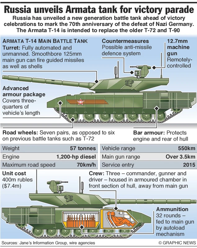

Pour l'équipage du T14, il n'est pas complètement allongé, on peut probablement encore gagné au niveau vertical.
Pareil avec les obus qui sont stockés verticalement, ce qui n'est pas idéal au point de vue compacité du chargeur d'ailleurs.

Je voyais plutôt cela pour l'équipage, une solution franco-belge ! (en plus l'équipage pourrait dormir confortablement dans son véhicule)
Le problème, c'est que tu ne sera pas diminuer la hauteur de la caisse à la hauteur du compartiment moteur.
C'était le cas dans le T-72/90 et cela imposait une limitation sur la longueur des obus-flèches de 125 mm qui étaient disposés en cercle dans un carrousel, à l'horizontal.

Et faire un char qui surclasse les Armata ... très coûteux ... et très spécifique.
... Finit l'époque des char soviet jetable avec des flèches pourries, qu'on envisageait de décapsuler par douzaine.
Euh, l'Armata a quoi de miraculeux ?
Je ne suis même pas sur qu'il surclasse nos Leclerc actuellement en service. On parle d'un char relativement léger (donc faible blindage ?) et je ne vois pas pourquoi il serait plus maniable qu'un Leclerc. En fait, à part son canon de 125mm, j'ai plutôt l'impression qu'il se rapproche des chars occidentaux. Je me trompe peut-être, mais même si j’admets volontiers qu'il s'agit d'un progrès par rapport aux T90, je doute que ça suffise pour rendre le Leclerc (et encore plus les Léopard 2 ou M1) obsolète. .
Du côté de l'Armata, les débats sont réglés d'avance : personne ne sait quoi que ce soit sur les performances de ce char en conditions réelles. Autant disserter sur le sexe des anges (pas celles de la télé ou de Victoria Secret, les autres là-haut dans les cieux). Mais c'est le premier char neuf sorti depuis des années (si on excepte les modèles chinois), donc il faudra voir s'il entraîne une rupture ou un progrès quelconque. Ça viendra mais ça prendra du temps.
il y a une heure, ARPA a dit :
Concernant le blindage, c'est différent. Je pense que le principe est le suivant. La tourelle est téléopérée, ce qui permet de ne la blinder qu'au minimum (peut-être max contre du 30/35mm) pour qu'elle survive à la feraille du champ de bataille. L'équipage étant en caisse, tu peux mettre tout le blindage au niveau de la caisse. Et si la tourelle est détruite (ce qui devrait arriver assez vite je pense), il "suffit" de la remplacer. Pour le reste, on n'a aucune idée des performances réelles. Surtout pour une excellente raison. Les T-14 et ses dérivées... ne sont tout simplement pas en service.
Mets un T-90 et un Armata à côté ... et dis moi que ce n'est pas le jour et la nuit ...
Ce n'est pas du tout ce que j'ai dit. Mais entre un T-90 et un Leclerc, j'ai déjà l'impression que c'est le jour et la nuit donc je ne suis pas sur qu'il y une très grosse différence entre un Armata et un Leclerc (ou autre char à la pointe de la technologie et hors de prix des années 2000)
Maintenant si sa tourelle inhabitée permet à performance égale de gagner plusieurs tonnes, que son blindage utilise des matériaux inconnus à l'époque du Leclerc ... oui c'est possible que l'Armata soit nettement plus performant que le Leclerc et impose de développer une nouvelle génération de char, mais pour l'instant j'ai surtout l'impression qu'il arrive à être au niveau du Leclerc (et probablement pour un prix inférieur)
