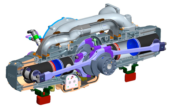

On a aussi le projet OPOC soutenu par Bill Gates. Au lieu d'avoir les deux vilebrequins des configurations habituels on a un gros vilebrequin central et 3 bielles de chaque coté (au total 6), deux cylindres et 4 pistons. c'est une sorte de double à plat des moteurs CLM.
