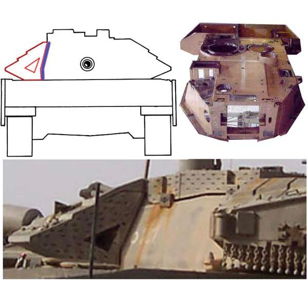

Les caissons de blindage du Leclerc ont des "creux" ou sont dirigés les flèches pour les contraindre et les briser, ou au moins absorber voir résorber leurs effets.
Edit : Il y avait une photo avec une coupe de blindage de Merkava 4 ou l'on apercevait ces "creux" mais impossible de la retrouver donc si quelqu'un sait ou elle est passée  =)
