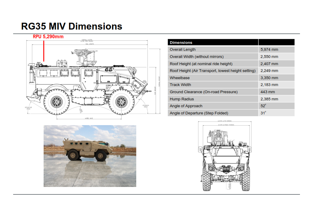

Pour les applications grands volumes, il existe en 6x6. C'est la version IFV qui peut être proposée avec un compartiment en pleine largeure.
Pour le reste, il y a les deux longueurs de châssis 4x4. Le tout pouvant être décliné en fait à l'infini.
Pour le gabari, il rentre. Le Griffon sera large. Et il se dit même qu'il est trop haut au toit.
L'objectif a la base du VBMR light c'était
  • Plutot 4x4 "compact" pour rester maniable.
  • 14T maxi, pour passer la ou le VAB passe sans tout effondrer.
  • Gabarit routier 2.50m maxi de large ... hauteur modeste genre VAB.
21t est la charge maximale pouvant être portée car les essieux sont à 10,5t.
Dans les faits, il est dans les 14t. Mais tu peux monter à 21 en cours de vie.
2,7m, c'est avec les rétroviseurs. Sinon, c'est 2,55.

Pourquoi le RG35 alors et pas un autre ?
Car ses ponts portent 10,5t
Ainsi, le RG35 est capable de garantir la même protection balistique pour tous les choix de châssis. On peut à avoir un niveau 4 pour le 6x6 BPV (31t) comme pour le petit 4x4 RPU (14t mais capable de 21t).
Enfin, il faut se souvenir que le RG35 est apparu avec le grand volume en 8x8 et que le RPU qui a suivi comptait 60% de pièces mécaniques en commun. Quel serait le pourcentage de pièces en commun d'une force constituée des RG35 dans les trois longueurs de caisse prévues ?
