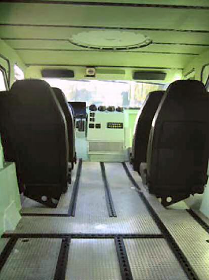

L'idéal c'est un engin de moins de 14t en charge, 4x4, avec 10 place, et un stanag 360°.
Avec une config genre PVP XL on obtiendrait un engin de ce type :
- moteur avant.
- deux rang de 3 sièges face a la route, avec les portes latérale. Le premier rang c'est l'équipage plus le chef de bord s'il veut s'y mettre - on peut imaginer un siege au centre décallé des autres par exemple. Idéalement le pilote au centre mais ca c'est compliqué a cause de l’encombrement de la boit et du pont. Au pire si on peut pas mettre un premier rang de trois on colle le chef de bord au rang deux a coté du mitrailleur. Le second rang au milieu le mitrailleur avec un siege escamotable - genre dossier rabattable - qui peut libérer un couloir vers l’arrière pour pouvoir débarquer au choix latéral ou arrière.
- 4 sièges "strapontin" face a face a l’arrière, qui peut se reconfiguré facilement en n'importe quoi, transport de fret, transport de brancard etc. Meme chose les siège du rang deux sont "coulissant" de manière a pouvoir au besoin débarquer l’arrière par les porte latérale.
- des gros coffre latéraux au dessus des passage de roue.
L'engin peut alors embarquer au choix, jusqu’à 10 pax un peu serré, mais avec quand meme du matos, soit 5/6 pax sur les deux premiere rang avec un énorme volume de cargo derrière. Soit jusqu'a 4 brancard - 2 au rang deux, 2 a l'arriere, et deux soignant a l'arriere. etc.
Enfin un machin certes pas très blindé, toujours plus que le VAB, mais avec du volume et de la polyvalence, et des contrainte de déplacement très civile. Le machin ressemble a une grosse camionnette, il pèse comme un petit camion utilisé localement, et suffit a la plupart des mission de transport sous blindage "léger".
En fait le PVP XL est mieux fichu parce qu'il utilise "toute" la largeur que permet des 2.55m de large des gabarit routier, la ou es deux autre n'utilise que 2.2m ou 2.3m d'ou la possibilité des gros coffre latéraux sans bouffer le volume de l'équipage de la cabine arrière.
En plus avec sa grande largeur, il permet a la limite un second rang de 4 sièges pour peu qu'on décale la ligne des épaule des deux du milieu un peu en arrière.
Pour comprendre voici le rang un et deux du PVP XL avec le plancher plat sans le gros tunnel mécanique des concurrent. Ici il n'y a que 4 siège mais on peut envisagé d'ajouter deux place soit en les décalant en tandem au centre, soit un collant un second rang de 4 avec les deux du milieu légèrement décalé a l’arrière pour avoir de la place aux épaules.
