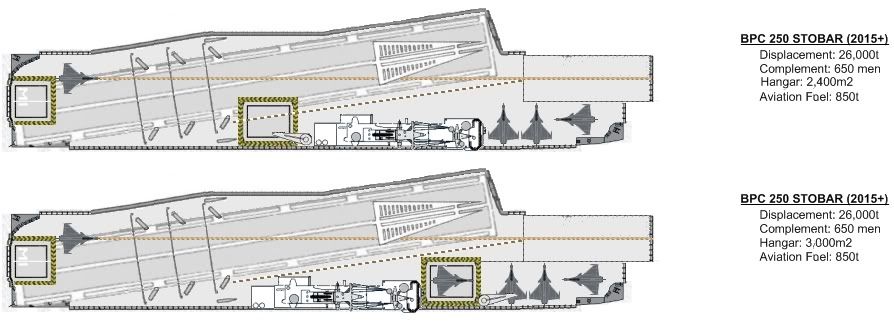

Concernant le BPC en partant de l'hypothèse d'un BPC4 de type 250 et non plus 210, si les 13 m de long x 32 m de large ne permettent pas de générer plus de place pour le carburéacteur et les soutes à munitions,  il faudrait recourir à des modules de missions pour leur augmentation  : l'utilisation de module réservoir est listée dans les modules de missions envisagées pour les MEKO CSL dont j'ai mis plus haut le lien pdf.
Notamment la surface du pont matériel fait env 2000 m2 et un container EVP fait 30 m3 ...
deja le BPE ce n'est pas la joie, mais toi tu proposes de prendre un BPC bien plus petit et de lui rajouter non seulement des avions, mais des chasseurs STOBAR en plus. Alors dis-moi comment tu cases une piste oblique de 165m sur un BPC de 200m? Rappelles-toi, les PA STOBAR indiens font 260m de longs. Je ne suis meme pas sur que le BPC 250 soit assez grand.
Regarde l'HMS Hermès/INS Viraat :
Il s'agit d'un navire de 226 m de long et de 48 m de large du principalement au débord de la piste oblique, les autres navires de la classe centaur tournant autour de 37 m.
Si tu considères un BPC 250 de 213,5 m avec un tremplin de type BPE, tu arrives à une dimension approchante disons de 220 m
Admettons que le tremplin prend une trentaine de mètres, que tu n'as pas modifié la position de l'ascenseur arrière, qui prend 15 m, il te reste encore 175 m auxquels tu enlèves les 15 m de l'appareil de CAP près à décoller, tu arrives à caser ta piste oblique de 165 m...

ou un BPC revu et corrigé STOBAR
Je ne suis pas sur qu’il faille vraiment comparer le PA2 à un BPC STOBAR. Ils n’ont pas vraiment la même fonction. Le PA2 sert à assurer la permanence du GAN pendant les indisponibilité du CdG et à faire passer le GAN de 30 à 50 rafale M ou à rajouter un second GAN beaucoup plus léger (car presque sans escorte et avec un PA vide) quand le CdG est indisponible. Un (ou des) BPC STOBAR servirait à assurer le service minimum pendant les indisponibilité du PA, mais surtout à appuyer les missions des BPC avec quelques rafales de disponible pour effectuer les missions actuellement dévolus aux AV8 des LHD/LHA américains. Enfin je parle du cas français ou on dispose quand même d’un vrai PA, à l’export ce serrait différent mais à comparer à un porte-F35 ou porte-LCA/Mig29K.
Et puis pour la plupart des missions d’un PA, qu’il y ait 5 ou 70 chasseurs ne change pas grand chose. Quand on a besoin d’un chasseur on a actuellement le choix entre envoyer plusieurs ravitailleur pour accompagner un chasseur de l’armée de l’air (si c’est à moins de 5 000km d’une de nos bases) ou envoyer un PA avec tout son GAN surdimensionné pour cette mission.
Je pense qu’il faut plus voir le BPC STOBAR comme une amélioration du BPC que comme un PA bas de gamme.

1. Construire un BPC avec capacite secondaire VSTOL comme le Juan Carlos espagnol. Probleme: faut acheter des F35, donc exit car trop cher et pas bon pour l'industrie francaise
2. Construire un vrai mini-PA comme le Cavour mais en version STOBAR avec des Rafale. Probleme: rapport performances/prix tres mauvais car il faut acheter tous les equipements pour un "capital ship" comme le CdG (auto-defense, radars, systeme de combat). Donc exit car on ne va pas payer la moitie du prix d'un PA2 (1.5 milliards d'euros), pour n'avoir que le tiers ou le quart des capacites aero.
3. Construire un BPC modifie a minima avec une capacite STOBAR limitee (je n'ose meme pas dire "secondaire"). Il ne servirait de PA que lors des IPER du CdG, et encore uniquement pour l'entrainement ou pour des missions "permissives" dans un contexte allie. Le reste du temps (environ 80% du temps), il servirait de BPC normal. Il serait en plus limite aux conditions meteo favorables, en Mediterranee ou en Ocean Indien. Missions possibles:
- bombardement leger (genre Afghanistan avec 2x AASM et un bidon)
- defense aerienne limitee, avec 4 MICA et un bidon
- Reco, avec pod RECO-NG
- Anti-navire, avec 1 Exocet
L'option 3 me parait la seule interessante, a condition que le surcout soit de moins de 200M d'euros. Je ne suis pas totalement convaincu, mais je vais essayer de vous faire quelques dessins a base de BPC...  ;)

Voila le resultat quand on prend un BPC 250, en lui rajoutant la piste du Clemenceau et un ski-jump comme sur le Juan Carlos. Pas tres convaincant, honnetement. Les capacites operationelles en mode PA seraient assez reduites:
- Hangar assez grand pour une quinzaine de Rafale, mais pas beaucoup de place sur le pont et un ascenseur arriere qui gene les operations avia
- Seulement 400m2 pour les munitions et 25% de la capacite en carbu aero du CdG, soit assez pour peut-etre 5-6 jours d'operations a 20 sorties par jour.
En outre, les reconfigurations internes seraient tres importantes, avec une perte en capacite amphibie malgre le fait que le BPC 250 offre 2,500m2 de plus de surfaces amenageables (450m2 sur 6 ponts). Par rapport au BPC Mistral:
- Le hangar doit etre agrandit, d'environ 1,200m2, comme il faut deplacer un des ascenseurs vers l'avant de l'ilot. Et comme le hangar prend 2 ponts entiers, ca prend beaucoup de place... Il faut aussi ajouter les machines pour les brins d'arrets, qui prennent de la place.
- En consequence, il faut deplacer l'hopital et une partie des zones vie vers un autre pont.
- En consequence, il faut eliminer le garage a vehicules superieur (2,200m2). Les vehicules devront etre gares soit dans le hangar agrandi, soit dans le garage a vehicules devant le radier (qui s'agrandi de 400m2). La perte nette en capacites vehicules est de 600m2, soit 20%.
- Il y a de multiples autres changements a faire: augmenter l'espace munitions de 180m2 a 400m2, deplacer l'ilot vers l'arriere, ajouter la piste oblique et le tremplin, doper la propulsion...
- Risques: instabilite a cause de l'augmentation du poids dans les hauts et de la piste oblique, affaiblissement structurel a cause de l'agrandissement du hangar, securite incendies etc.

Voila le resultat quand on prend un BPC 250, en lui rajoutant la piste du Clemenceau et un ski-jump comme sur le Juan Carlos. Pas tres convaincant, honnetement. Les capacites operationelles en mode PA seraient assez reduites:"
"En outre, les reconfigurations internes seraient tres importantes, avec une perte en capacite amphibie malgre le fait que le BPC 250 offre 2,500m2 de plus de surfaces amenageables (450m2 sur 6 ponts)."

Je continue donc le What If :
- Seulement 400m2 pour les munitions et 25% de la capacite en carbu aero du CdG, soit assez pour peut-etre 5-6 jours d'operations a 20 sorties par jour - Le hangar doit etre agrandi, d'environ 1,200m2,
Pour le Hangar tu disposes de 1800 m² sur un BPC 210 et a priori 20m de largeur x 14 de plus  sur une BPC 250 soit 280 m² de plus. soit 2080 m² de surface hangar , d'ailleurs identique au 2100 m² de l'HMS Ocean qui peut y garer une vingtaine d'harrier.
Si tu récupères les 3/4 de la zone de commandement (850 m²) tu as déjà 600 m² pour compenser  disons les 320 m² x2  perdu par l'avancée du Hangar sur l'hôpital que tu amputes d'une centaine de m² aussi et que tu avances sur les espaces vie, lesquels se retrouvent à la place du plantureux espace de commandement
DONC un Hangar de 2400 m²
Donc il n'y a plus besoin de supprimer le pont matériel qui peut effectivement te servir via des container de missions pour des réservoir deTR5 ou des munitions#. Mais il y a aussi comme tu le soulignes les 24 m x 14 x 2 des deux ponts inférieurs apportés par le passage au BPC 250 (il y a des coursives autour des espaces utile pour faire slat armor) soit environ 330 m pour ton espace munitions de plus et 330 x 2,5 m soit environ 700 m3 de plus pour du TR5.
Conserver le pont matériel permet aussi de stocker tes hélicos vu la place prise au dessus pour les Rafales.
Personnellement je préfère que l'ilot reste à sa place prévue ce qui libère de la place de parking à l'arrière.
Mais effectivement comme toi j'ampute le système de livraison de munition pour gagner de la place sur le pont
Je mets plutôt un ascenseur babord plutôt qu'à l'avant, afin de rester en regard d'un hangar que j'étire moins que toi vers la proue. Cette option était envisagée sur le Bip 19 NTCD.
Je transformerais volontier l'ascenseur tribord en ascenseur avions , en supprimant l'ascenseur de poupe, ce qui facilite les opérations avia (cette suppression existe dans le BPC 140)
ou sinon une localisation exotique comme sur le projet de PH-75 :
- Il y a de multiples autres changements a faire: ajouter la piste oblique et le tremplin, doper la propulsion...

Tu t'emballes un peu vite:
- J'ai deja pris en compte l'espace supplementaire de 14 metres de long sur les 2 ponts inferieurs pour les munitions et le carbu avia. Sans ca, il n'y aurait que 180m2 pour les munitions et 560m3 pour le carbu avia.
- Pas possible de stocker des helicopteres dans le hangar vehicules, car en regardant des photos il doit faire un peu moins de 4 metres de haut. Seules des Gazelles ou des Alouettes rentreraient...
- Pas possible de mettre une piste moins oblique sans allonger le navire, car sinon les avions qui font un bolter vont se taper le tremplin a l'avant...
- Pour la propulsion, le probleme n'est pas de rajouter plus de pods, mais plutot de rajouter plus de diesels-alternateurs. Ca prend du volume interne dans les ponts inferieurs, justement la ou l'on veut stocker des munitions et du carbu avia. Embettant...
- Je n'aime pas trop l'ascenseur sur babord: il faut faire une ouverture dans la coque, ce qui va l'affaiblir structurellement, et de toute facon il empietra sur la piste oblique. Alors autant le mettre derriere l'ilot, comme ca (ce qui n'est pas genial comme solution, car ca limite les pontees a 3-4 avions maximum):

En fait je suis d'accord avec toi. C'etait surtout un exercice d'esprit pour voir a quoi ressemblerait un BPC modifie a minima pour des operations STOBAR. Ca fait plaisir a BPCs...  =)
En conclusion:
- Soit on modifie a minima (je pense que c'est possible quand meme), mais alors il faut ignorer plein de regles de design. Avec pour resultat des compromis enormes en termes de stabilite, de securite, et de capacites aero...
- Soit on modifie plus profondement pour respecter les normes en bonne et due forme. Le compromis est alors celui du cout-efficacite d'un petit PA par rapport a un grand PA, qui n'est pas en la faveur du premier...

Pour ce qui est de ce BPC Stobar,
Bien sur que ce n'est pas un concurrent du PA2 (tu peux être rassuré Philippe), ce n'est que le pendant Rafales des 6 AV-8B d'un Tarawa
Bien sur que l'on  utilise les mêmes Rafale M que l'on prévoit d'utiliser sur le CdG/PA2 (pas besoin de développer un Rafale Stobar, ou alors seulement de lui faire bénéficier du M88 Eco2 poussé à 90 kt via la vente aux EAU).
Bien sur qu'il faudrait le faire au plus proche possible du BPC standard, justement du fait que ce n'est pas un programme prioritaire, pour lequel il faut dépenser le moins possible et parce que le gain est somme toute modeste, eu égard aux scenarii qu'il aurait à affronter.
Ensuite depuis un an et demi que nous ferraillons pascal et moi sur le sujet, je suis surpris de la simplification du concept au fur et à mesure de l'accroissement de mes "connaissances" :
Le renforcement du pont pour l'appontage : option slot 6 pour hélico lourds ( tiens, on va en commander 50: ils apponteront sur le BPC3  :rolleyes:)
Le surcout du revêtement et des ascenseurs : et ben pas si cher que cela quand on voit le prix d'un Ocean, qui a déjà tout cela en stock.
Le problème du  vent sur le pont minimal  lors de l'apontage du Rafale : on découvre qu'il nécessite 5 kts de moins que le SEM pour les config les plus légères (qui seraient concernées par ce concept sur BPC) ce qui ramène peu ou prou à peu près à la vitesse max du BPC, donc limite voire annule les modifications des pods et des diesels (et leur surcout).
La position des ascenseurs : on trouve mention de différentes positions des ascenseurs dans l'article de Wikipédia sur le BPC mistral, la disposition postérieure de l'ascenseur principal étant présentée comme celle choisie par la Royale. Donc les alternatives sont probablement stockées dans les plans en alternative client...
Reste la question de la piste oblique et du tremplin :
pour limiter les débords latéraux et donc les modifications de barycentre, j'aurais préféré une piste à faible angle comme sur l'Arromanches ou l'Hermès, ces exemples ayant d'aileurs le mérite de montrer qu'on peut adapter ce type de piste sur des navires pas prévus pour les recevoir et sans pour autant faire couler votre BPC STobar au fond de votre baignoire  8)
Mais  comme le fait remarquer HK, après la piste oblique cogne dans le Tremplin  :-[
Mais il en faut plus pour arrêter BPC Supporter en action  >:(, supprimons donc le tremplin !
Comme le suggéraient les intervenants du topic Rafale Stobar extirpé par Philippe des tréfonds du Forum, en 2005 déjà, le train sauteur du Rafale M (qui permet de raccourcir la course de décollage de 20% par modification de l'angle d'attaque) peut apparemment être verrouillé par un holdback:
Le seul développement qu'il faille est donc un système de dévérouillage de ce holdback  en fin de course de décollage...
Et plus clairement besoin d'un grand tremplin de 30m, ce qui permet de recaler la piste oblique en moins oblique et donc de ne pas altérer de trop la stabilité.
Pour les citernes de TR5, j'imagine que si les allemands ont prévu parmi les 21 modules de missions possibles sur le MekoCSL des réservoirs, j'imagine qu'ils ont pris un minimum le temps de réfléchir à la structure de ceux-ci... :lol:
