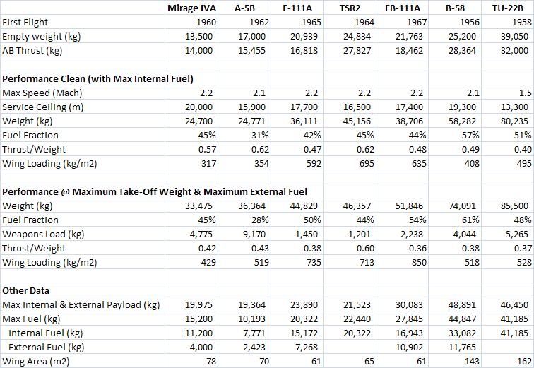

J'ai "piqué" ce comparatif des bombardiers lourds sur le site d'image d'HK (qui ne m'en voudra pas j'espère... ou qui l'a déjà probablement collé qq part...)
avec les dessins des appareils (ce qui est plus sympa...) :
Ce que je trouve intéressant c'est d'une part les ratio poids puissance parfois assez bas et d'autre part les masses à vide le plus souvent élevée et alors avec un ratio poids à vide/ MTOW pas toujours hallucinant...
surtout quand on compare au rafale...
On remarque aussi que le mirage IV est petit par rapport aux autres bombardiers, il est à peine plus gros que le rafale.
Si on modifie le rafale en lui rajoutant des gros CFT et de gros bidons (largable ou non) on peut arriver à un avion aux caractéristiques de bombardiers. Avec des bidons porteurs permettant d’accroître la surface à l’air et des M88 de 90KN compensant l’augmentation de la surface frontale, on devrait pouvoir envisager des configurations très lourdes. Si on prend une masse maximale de 27,2 tonnes et seulement 3 tonnes d’armement, cela laisse presque 15 tonnes pour du carburant et des CFT ce qui permet d’avoir le même fuel ratio que les bombardier.
même avec 15t de poussée tu restes avec un ratio puissance/poids meilleur que sur la plupært des bombardiers ci-dessous et en sachant que la limite de la plateforme rafale est autour de 28t, car que peut-on rajouter de plus à part deux gros CFT type F-16 et un  très gros bidon central largable à-la-B-58 qui ferait au  max 2t de plus?
