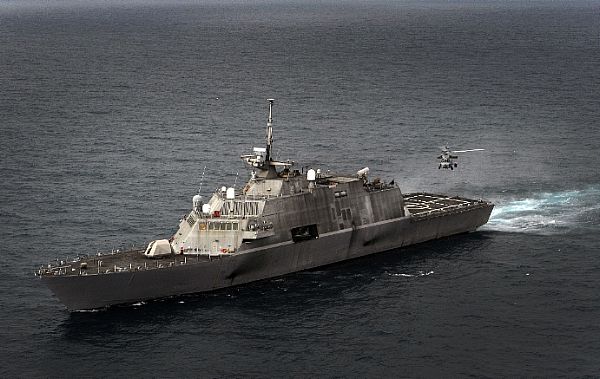

Des problèmes de maintenances sont apparus sur les deux prototypes de LCS.
Chacun de ces deux prototypes est en phase finale d'évaluation
Pour le LCS-1, mis à l'eau en 2006, c'est un vieillissement apparent très rapide, surprenant chez un nouveau prototype.
http://cdrsalamander.blogspot.com/2011/06/lcs-no-need-for-1000-words.html
grosse version : http://www.navy.mil/management/photodb/photos/110607-N-DB113-140.jpg
L'auteur pense que c'est du à l'équipage réduit sur le LCS. Pour gagner de l'argent, cet équipage est réduit au strict minimum. Cela ne laisse pas de temps  pour un entretien approfondi du navire pendant les navigations.
L'adage "Dans la Marine, on salue tout ce qui bouge et on peint tout ce qui ne bouge pas!" n'est finalement pas si ridicule....
Pour le LCS-2, mis à l'eau en 2006, ce sont des graves problèmes de corrosion. La structure en aluminium se comporte comme une pile avec des parties en acier. D’après l'auteur, cette possibilité à été évoquée il y a quatre ans déjà. Pour réparer, il faut démonter les jet.
Le constructeur Austal, explique que ce problème est courant et qu'il est prêt à former des équipes de maintenance si nécessaires.
http://cdrsalamander.blogspot.com/2011/06/rust-never-sleeps-on-lcs-2.html

Ca se trouve il ont juste mis une peinture de merde pour économiser du poids pour que leur truc file 50kts ...
D'ailleurs, j'ai toujours eu une impression étrange. En voyant les photos des deux bâtiments, je trouve leur couleur étrange. Disons: non peints. Je me trompe?
Lors du lancement de l'USS Freedom il me semblait peint en gris clair ... mais sur les autres photo ca semble etre couleur "alu oxydé" ... mystere.

Pour ce qui est des LCS 50 noeuds çà demande d'énorme sacrifices pour les atteindre notamment sur le devis de masse d'où les problèmes. Pour ce qui est de la peinture je pense qu'à part les œuvres vives le reste n'est pas peint ... comme le Pen Duick IV d'Eric Tabarly ...
En fait les LCS en alu sont bien en train de se désintégrer  :happy:
Le probleme touche essentiellement l'USS Independence dont la coque est toute alu et qui subit une corrosion galvanique ... entre l'acier des hydrojet et l'alu de la coque principale!
http://www.wired.com/dangerroom/2011/06/shipbuilder-blames-navy-as-brand-new-warship-disintegrates/
L'article est intéressant. Il explique que le système pour éviter la galvanisation existe mais qu'il est cher - il est utilisé sur de nombreux bateaux civils et fut utilisé par le passé sur des navires militaires mixant déjà l'aluminium et l'acier dans leur conception  - et que, parcequ'il est cher, ce système ne fut pas retenu de manière collégiale par la Navy et le constructeur afin de garder le prix de vente "low-cost" autour des 400 Millions USD.
Moralité, quand on veut avoir un Star Destroyer pour le prix de la moitié d'un Arleigh Burke, on a un navire jetable.
l'USN semble découvrir l'électrolyse c'est totalement ahurissant !!! on va mettre des anodes comme sur n'importe quel day boat de plaisance on aurait pu y songer avant  :oops:
l'alu a été utilisé pour gagner de la masse sur le trimaran l'électrolyse pousse la logique à son terme ...
