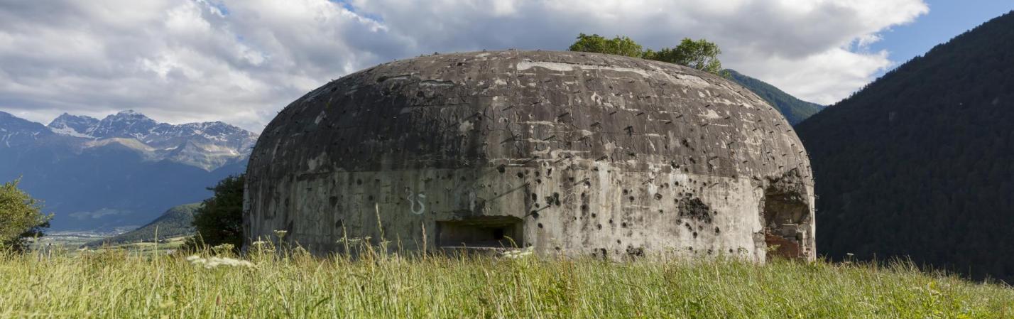

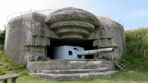

L'intérêt de la forme cylindrique dans le cas des fortifications relève soit de l'économie/réduction de la surface à protéger comme l'a expliqué G4lly, soit de la volonté de réduire tant que possible les angles morts, d'où ce genre d'ouvrages "récents" :
Un blockhaus du SüdTyrol :

Le long du Mur de l'atlantique :

Mais on s'éloigne des enjeux régissant l'architecture des MBT.
