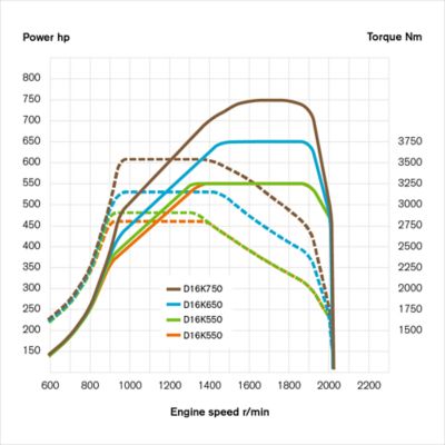

Le bloc D16 à du être gentiment poussée pour sortir 5000Nm ... d'origine il est à 3550Nm et à 750ch.
1000x1000-fh-D16K-550-550-650-750-FH16-1

C'est un vulgaire D16 ... Un 6 cylindre en ligne de poids lourds ... Qui sort en version transport 3500Nm et 750ch ...
Visiblement il lui on collé un très gros turbo pour sortir 5000Nm et 1500ch ... Pas grand chose de plus.
A côté c'est un gros alternateur... Et l'APU est remplacé par un gros pack batterie.
Ça casse pas vraiment trois patte a un canard.
